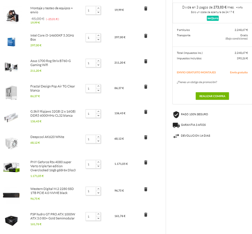

Un placer @Kadafi ,
te dejo por aqui una confi, no se si querías RGB o no pero he optado por componentes sin RGB...si quieres opción RGB te paso otra, 14600kf con la 4080 super, 32GB de Ram y 1tb de SSD muy rápido.
buenas @Kadafi te dejo un par de configuraciones, una con el Ryzen 7800x3d y otra con un 14600k. Misma configuración de componentes, la primera con RGB y un ventilador para la parte trasera, la segunda con menos RGB, caja en blanco y el disipador también, así ves las dos opciones.
Añado dos ventiladores de 140mm be quiet silenciosos para el frontal, y el del frontal de serie lo puedes llevar atrás en la parte superior. Fuente top de 1000w con el nuevo conector, conexiones laterales y 10 años de garantía, si la compras suelta te puede costar más de 200€. Ram muy rápida a 6400mhz y 2tb decentes para jugar.
A ver que te parecen:
7800X3d + 4080 super +1000w
14600K + RTX4080 +1000w Este modelo de procesador tiene los gráficos integrados, las versiones F o KF no, si algún día hay que sacar la Gráfica, podrás usar el pc.
Como altavoces pues :
Creative Pebble Plus 2.1 Un primer precio decente.
Edifier Studio R1280T 2.0 Mucha más calidad
Edifier MR4 Monitor de Estudio Compacto 2.0 (42 W) con Amplificador de Clase D Y aquí más potencia con calidad.
La tarjeta de sonido de las placas bases que te he puesto son de lo mejor que hay ahora, en placa base.
