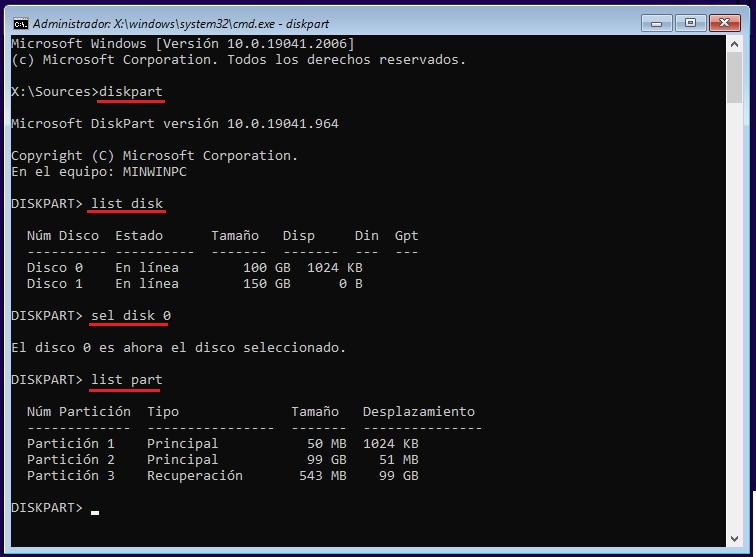

Si tienes instalado algún sistema muéstranos una captura del Administrador de discos,
o si no lo tienes, muéstranos una captura desde la propia instalación de Win10.
Dentro de la instalación presiona las teclas Shift + F10 para entrar en la consola de CMD,
para teclear una serie de comandos, y tras cada comando presionas la tecla Enter para continuar:
diskpart
list disk
sel disk 0
list part
imagen de muestra
