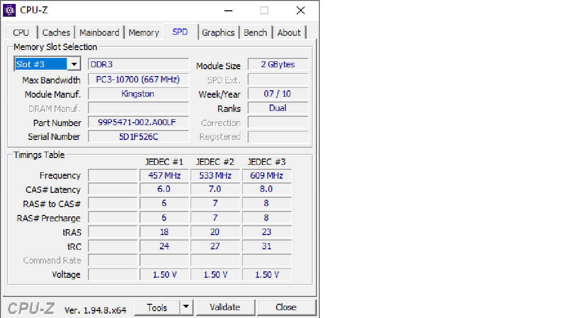

La BIOS no reconoce los 4 gb nuevos, solo reconoce los 8 gb originales. Y el CPU-Z Si los reconoce. Esta es la información que da de uno de los Slots usados por la nueva memoria.

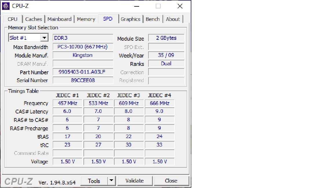

Te paso en primer lugar estas capturas en las que puedes ver los Part Numbers entre otros datos. Esta primera captura es de las memorias que ya tenía instaladas en el ordenador desde 2009 y que siempre han funcionado. Tengo instaladas estas memorias en los slots 1, 2, 5, 6.
A continuación te dejo una captura de las nuevas memorias que he comprado que funcionan en los slots 1, 2 ó 5, 6 y que no funcionan en los 3 y 4.
Son casi idénticas, la única diferencia que veo es que solo tienen 3 JEDEC en lugar de 4 como las otras (no sé qué es un JEDEC).

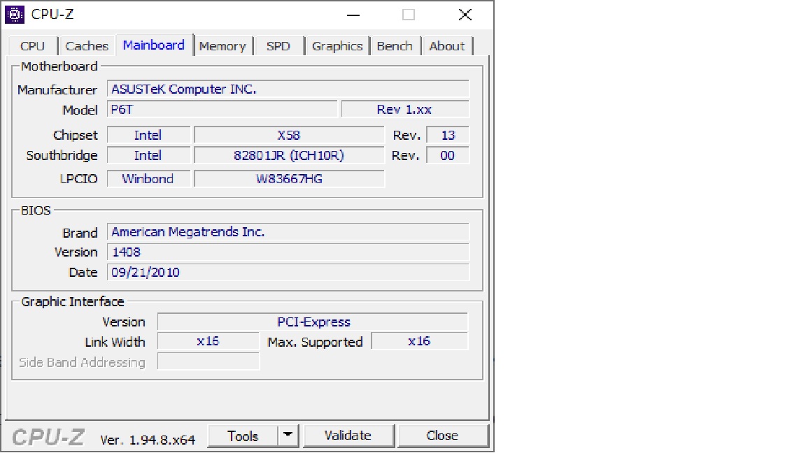

La BIOS está actualizada a la última versión, la he actualizado recientemente a raíz de toda esta historia.

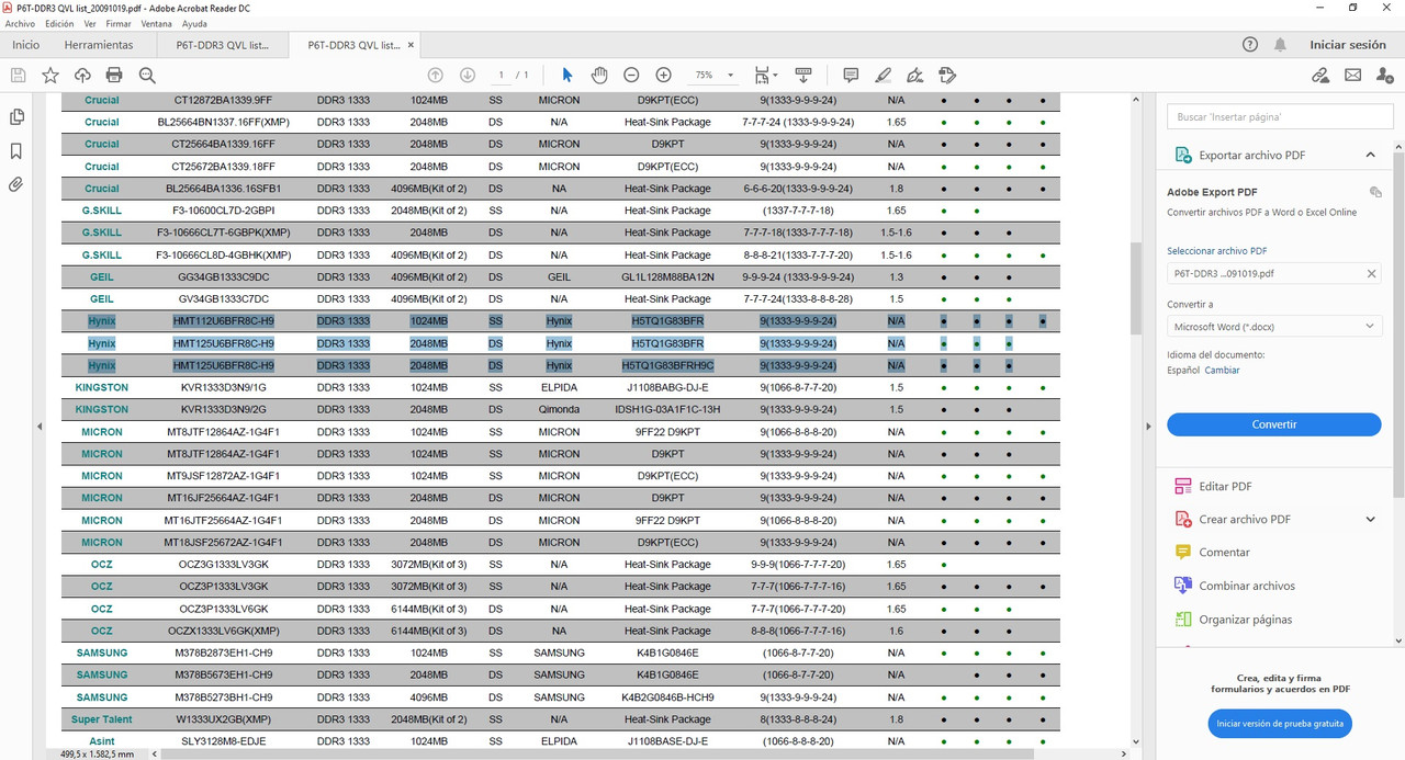

Bueno teniendo en cuenta de que estoy de vacaciones y me cuesta todo un poco mas te diria lo siguiente. Creo que el problema viene en los chips de las memorias. Por lo que veo en la QVL de tu placa los chips que llevan los modulos (al menos unos de ellos) son Quimonda. Suponiendo que sin tocar nada estan funcionando a 1333, en esa configuracion la placa no permite todos los slots activos.
"• C*: Supports four (4) modules inserted into the orange slots (A1, B1 and C1) and the black slot A2 as one set of Triple-channel memory configuration"
Eso es lo que indica como maxima configuracion de dimms para tu placa en esas velocidades.
Estaria bien que confirmaras visualmente si lleva chips de Qimonda, porque entonces creo que el problema seria ese. Si fueran Elpida, deberias poder poner todos los modulos a la vez.
De todas maneras podrias probar a cambiar de velocidad manualmente en BIOS. Lo logico seria pasar a menos velocidad (cosa que no te hara gracia). Yo haria la prueba a probar un nivel por arriba y otro por debajo, pero lo cierto es que viendo que en el QVL indica eso con los chips Qimonda, intuyo que tampoco se romperian la cabeza entonces para añadir mucha compatibilidad.
Echale un ojo a ver. Tampoco digo que esto sea 100% seguro y ojala algun compi me lleva la contraria y de paso te lo solucione pero ahora mismo me da que los tiros van por ahi.

He comprobado lo que me indicabas campeon78,

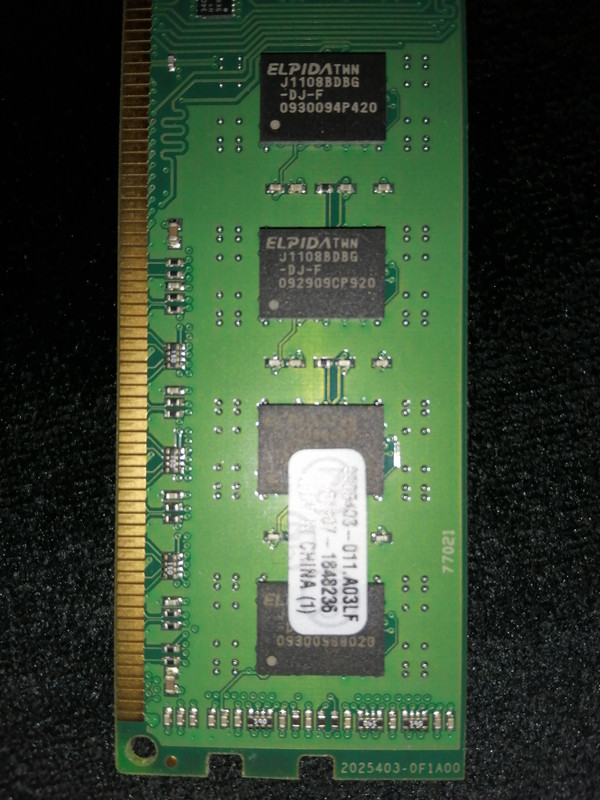

He inspeccionado las memorias visualmente y las antiguas (4 módulos de 2 gb) son ELPIDA. Estos módulos son más anchos que los nuevos que he comprado.

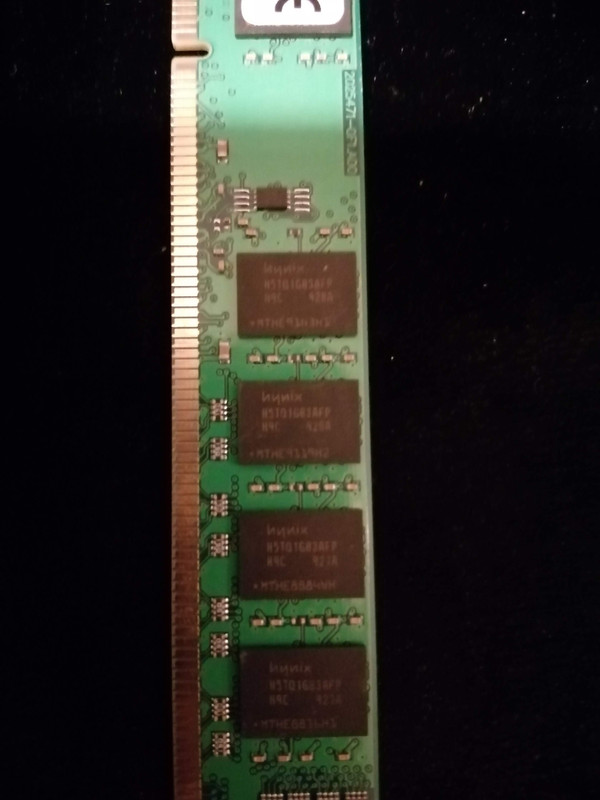

Las memorias nuevas (2 pastillas de 2 gb) son KYNIX. Son más estrechas (no me refiero al grosor) se puede ver fácilmente en la imagen.
Estas memorias no aparecen en el QVL más actual. La referencia de la que tengo puesta es H5TQ1G83AFPH9C. Es muy parecida pero no igual a la que aparece en la lista. Repito de estas memorias solo tengo instaladas 2 pastillas.

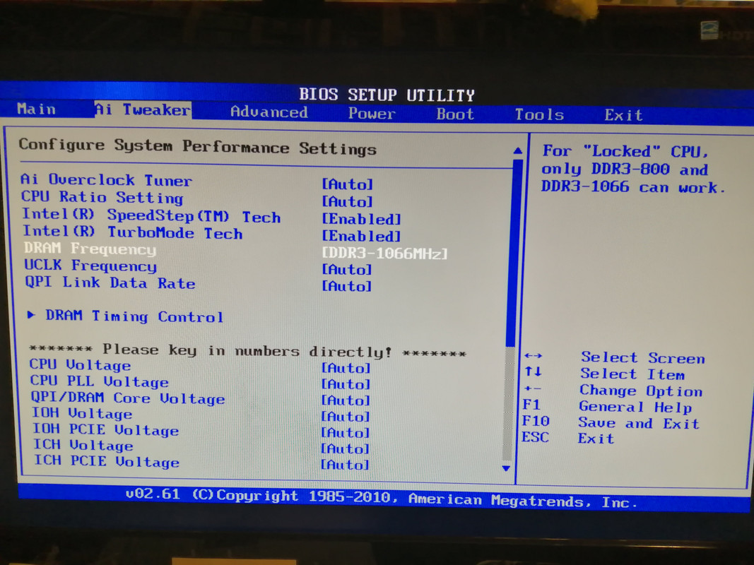

Por último he configurado la BIOS cambiando solamente el parámetro DRAM Frecuency a DDR3-1066 (antes estaba en AUTO) y sigue sin detectar los 12 GB de memoria.
Es muy extraño. Pero lo más extraño de todo es el hecho de que ninguna memoria funcione en los slots 3 y 4.
