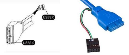

Intenta mostrarnos algunas imágenes de como tienes conectados los cables USB 2.0, y USB 3.0
en los distintos puertos de la placa base.
Algunas cajas traen los cables USB separados (como debe ser).
Imagen dentro del siguiente Spoiler.
Spoiler
Y hay otras cajas que traen algunos cables juntos USB2.0/3.0
con la consecuencia que sólo puedes conectar uno de ellos; o USB 2.0, o USB 3.0
si conectas los dos no funcionará.

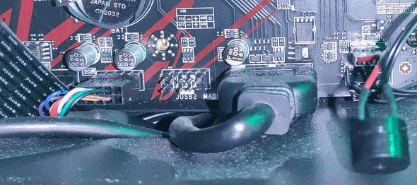

IMG-20200329-193515 — ImgBB
IMG-20200329-193520 — ImgBB
IMG-20200329-193544 — ImgBB
chicos aquí os dejo las fotos, en teoria creo que lo tengo bien, vosotros como lo veis?
Aparentemente parecen estar bien conectados, pero no sabemos si los cables van juntos o separados,
y para asegurarnos prueba hacer lo siguiente:

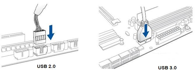

• Intenta desconectar el cable USB 2.0 como te indica en la siguiente imagen,
dejando conectado sólo el cable USB 3.0 y prueba a ver que hace.
• Luego haces lo contrario, desconecta el cable USB 3.0,
y deja sólo el cable USB 2.0
Si te funcionan los dos cables por separado,
es que los cables están juntos y sólo puedes tener un cable de los dos conectado.
Dicho ésto, creo que la placa base debería de tener otro cable (rojo, blanco, verde, y negro)
independiente para el puerto USB 2.0
