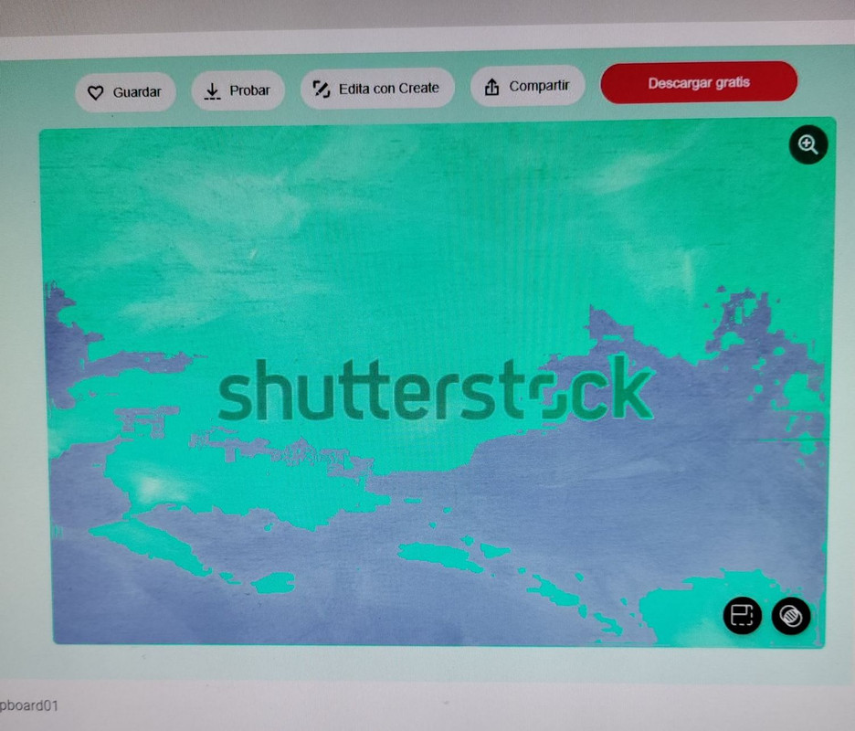

Buenas tardes, tengo un problema con colores azules y verdosos. No sé si es fallo del monitor o de la gráfica.
Sí es verdad que en "luz nocturna", los errores se ven mucho menos.
El monitor tiene años pero nunca me ha dado ningún problema.
(Tengo Windows 11 Pro).
Os paso un link de una foto para que os hagáis a la idea:
La foto en sí
Como lo veo yo:

Puedes hacerle una foto al monitor con el problema que dices con tu móvil y subirla a internet?
Es que así no veo la diferencia de colores, yo lo veo todo igual.
Podría ser problema de la pantalla o del cable. Mira si hay algo de óxido o depósitos en los conectores, porque que respete el valor del verde pero mezcle el azul y el rojo (por lo que la señal de verde+azul pasa a rojo+verde+azul=gris) me suena a derivación de corriente por alguna mala conexión, o que a las malas sea un problema en el mismo panel (y ahí ya se me escapa cómo trastear, aunque hay verdaderos magos).
