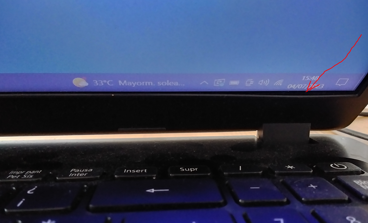

Hola a todos y gracias por leerme. Tengo un portátil relativamente nuevo y hasta ahora no me había dado problemas. Normalmente, al dejar de usarlo lo cerraba. Calculo que lo abría y lo cerraba al menos dos veces al día. De repente, hace una semana, al ir a abrirlo crujió. Por suerte frené a tiempo y no rompí nada. Ahora para abrirlo tengo que sujetar el marco de la pantalla en la zona inferior derecha. Os paso foto en la que estoy haciendo una mínima fuerza para intentar abrir el portátil y se ve como se intenta separar el marco. Mi pregunta es qué puede estar pasando y cómo podría solucionarlo. Gracias.

Eso puede ser por culpa de que la bisagra está muy rígida:
- O porque necesita lubricarla
- O porque los tornillos del eje de giro están muy apretados.
No sé si todavía está en garantía, o no... pero deberías de repararlo lo ántes posible
porque te puedes cargar el plástico que la sujeta a la base del portátil, o del propio marco de la pantalla, si es que no se ha roto ya.

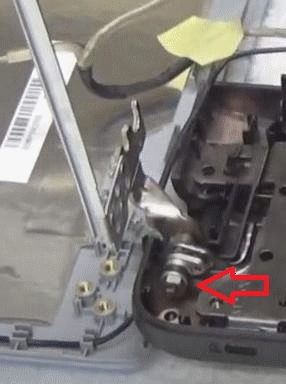

Si los tornillos del eje de la bisagra están muy apretados no te serviría de nada con solamente lubricarla
con un poco de afloja-todo con por ejemplo WD-40, tendrías que mirar si tiene esos tornillos y aflojarlos un poco.
Prueba a quitar el marco de la pantalla con una tarjeta de plástico tipo tarjeta de crédito,
o algo similar (con mucho cuidado de no partir las pequeñísimas patillas) para ver si tienes acceso a las bisagras.
Si no puedes acceder a ellas, tendrás que quitar también la parte superior donde se encuentra el teclado.

Mira a ver si la bisagra tiene algún tornillo que puedas aflojar un poco, como se muestra en la siguiente imagen.
Muy ilustrativa la imagen. Muchas gracias
