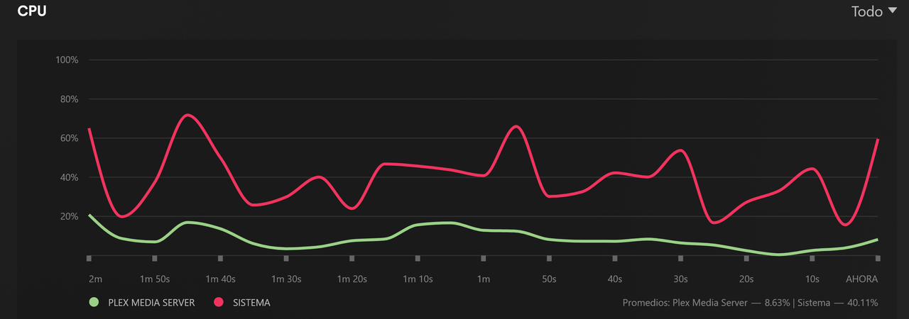

Tengo un NAS Synology DS218 Play (CPU 4 núcleos 1.4Ghz y 1GB RAM) al que le tengo instalado Plex como servidor de contenido multimedia para casa.
El problema viene al querer reproducir ciertos vídeos des de la TV (LG OLED48C24LA) con la App de Plex instalada. Al reproducirlos la app tarda un poco en cargarlos pero pasados pocos segundos de reproducción empieza a ir trompicones y se hace imposible verlos.
Al momento de reporducir estos vídeos la CPU del NAS està al 80% de uso y la RAM entre 60 y 70%.

En teoría, el que se lleva el trabajo de transcodificación es el servidor de PLEX, por lo que da igual desde donde lo reproduzcas. En principio cualquier dispositivo es valido. Esa es la gracia de PLEX, pero a cambio, el servidor tiene que ser potente.
Es posible que el 218Play no sea lo suficientemente potente. Por mucho que tenga "play" para decir que es compatible con PLEX, tiene sus limitaciones.
Por otro lado, la conexión ethernet con la TV, seguramente sera a 100MB, y esto tampoco ayuda.
Tienes que poner los videos en reproducción directa, o sea al máximo, si el formato es compatible con la tele el servidor no transcodificará nada, mi TV es una LG OLED del 2018 y hasta hoy día reconoce todos los formatos y codecs, no creo que tengas problema con la tuya.
Por otro lado, PLEX solo transcodifica por hardware con la versión de pago
En la app de la TV también tienes que poner reproducción directa o al máximo, muy importante esto.
Otra cosa es que tuvieses problemas con la red, pero lo dudo mucho siendo videos a 720p, si lo tienes por wifi aunque te dé más velocidad, suele ser más estable por Ethernet, no sé si las TV más modernas seguirán llevando la conexión a 100 Mb, pero te aseguro que con un buen router da para ver películas en 4K con 90 Mb/s de bitrate, prueba con ambas opciones para descartar fallos.
Mientras esté en reproducción directa el NAS se toca los egss tranquilamente.
