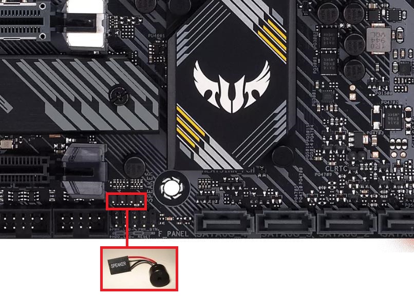

Vale.
Supongo que has actualizado el BIOS mediante el Botón FlashBack
Para saber si ha ido bien la actualización, y también si la placa y el procesador funcionan,
intenta hacer lo siguiente:
• Quita la tarjeta gráfica, y conecta un Speaker en el lugar señalado a continuación.
• Enciende el equipo a ver si emite una serie de pitidos, por ejemplo; un pitido largo y tres cortos,
los cuales significaría que el procesador y la placa funcionan, y sólo le falta la tarjeta gráfica.
• Si NO pita, comprueba que los cables de la fuente a la placa base están bien conectados,
- también puede que la actualización del BIOS no está bien realizada,
- o probar con otra fuente.
