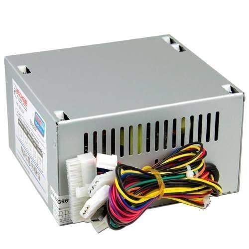

disculpen, tengo una Asus Z87-k, y necesita alimentación al procesador con 8 pines, pero mi fuente de poder es de 4 pines, tengo un i5 4570

Qué modelo de fuente tienes?
pueden ser 4 o 8 a veces la fuentes solo traen un cable de 4
Según veo en esta página, que no sé si es la oficial, tu fuente tiene conector de 4+4 para la CPU:
Entiendo que la fuente tiene todos los cables ya conectados, no tiene cables modulares no?
Revisa bien a ver si ves el otro conector de 4 pines que debería tener si esa información es correcta.
Si no tiene más que uno supongo que tendrás que cambiarla por una con conector de 8 pines.
yo empezaria probando otro fuente , no sea que no arranque por otros motivos has revisado las ram que este bien conectadas , el proce este bien conectado no hay pines doblados. el cable de 24 esta bien conectado a la placa . algo falla si como el enlace pone 4+4 debieras mirar bien la fuente debe estar o un fallo tipografico del anuncio

en mi fuente sólo tengo un conector de 4, lo conecto todo bien, y no arranca
la lucecita de la placa prende, así que creo el cable de 24 esta bien conectado, cuando compré la placa me dijeron que no necesitaba un cable de 8 pines, ya que ese procesador no utiliza tanta energía
Entonces es probable que necesites una fuente con conector de 8 pines.
Compraste la placa en una tienda? De ser así quizá puedas llevarla para que prueben con otra fuente a ver si así arranca.
esa fuente con que pc estaba antes , por lo demas es una generica y no precisamente buena
