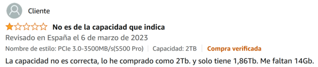

Viendo los comentarios negativos de Amazon son un poco lotería estos discos, si algo no te cuadra lo devuelves y a otra cosa
Mención de honor a este comentario, mal día hoy para las matemáticas.
Es que no ha dao una el colega :ROFLMAO:
XD Si lo probé en velocidad y estado y va bien, el que tengo yo es de 7000 Mb/s
