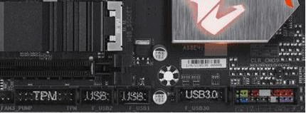

- Si quieres instalar Win7 tienes que cambiar una serie de parámetros en el BIOS,
aparte de utilizar los puertos USB2.0 internos de la placa base.

Esa placa base tiene todos los puertos USB traseros 3.0 y 3.1,
y Win7 sólo tiene drivers integrados para USB2.0,
por lo tanto:
- o bien modificas la ISO para integrarles los drivers USB3.0
- o utilizas los puertos USB2.0 ( internos de la placa base).
También debes de configurar el BIOS en modo compatibilidad CSM habilitado y deshabilitar UEFI.
