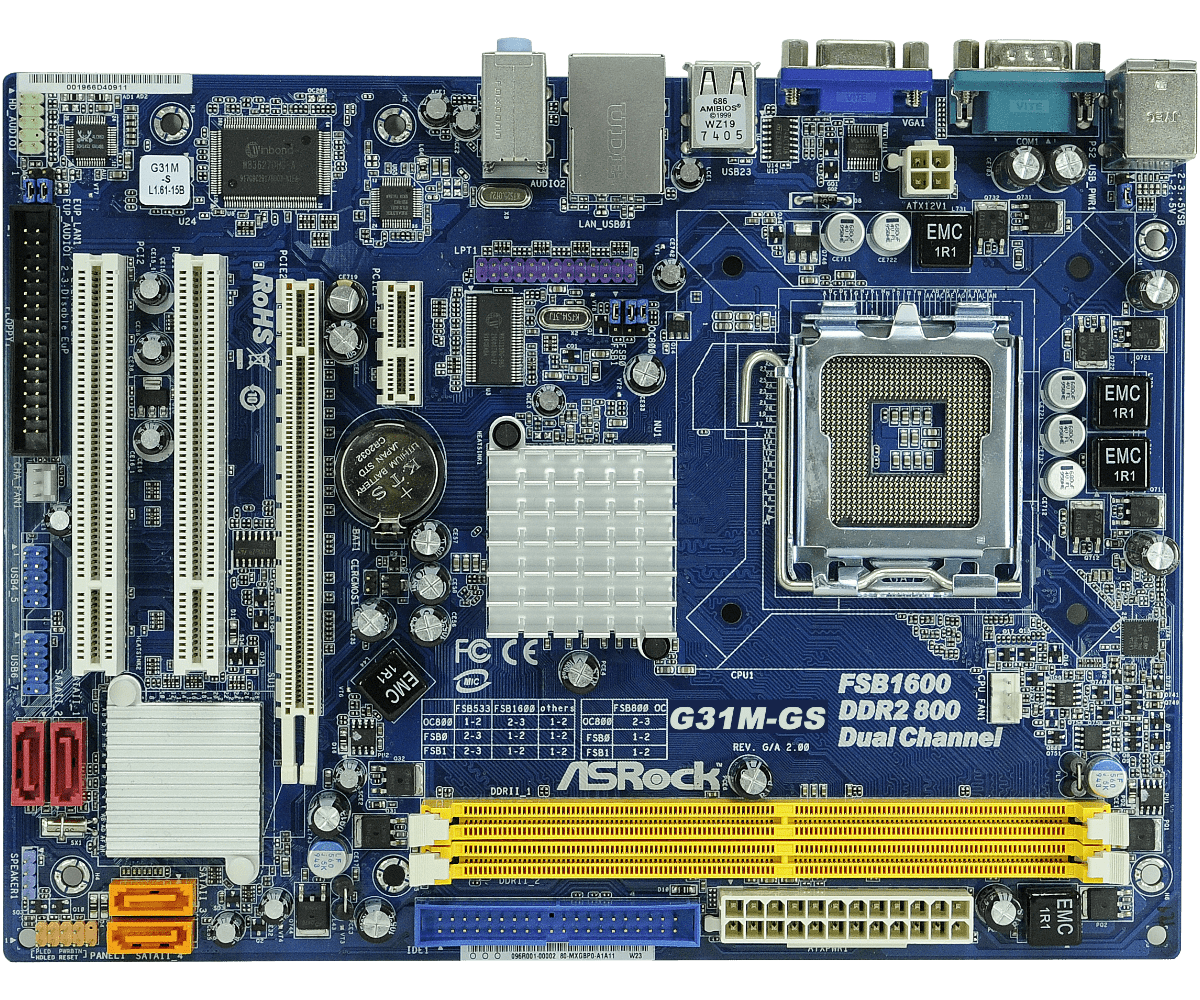

Antes creo que estaba windows 7 pero no estoy seguro, y los discos duros que he probado tienen windows 7. La placa base es esta:
Si anteriormente instalaste windows en una placa distinta a esa, o en esa pero con un procesador distinto al que tiene ahora, y se trataba de un Windows anterior al 10 (no sé si con Windows 8 podría iniciar también), es normal lo que te pasa. En dichos casos lo suyo sería instalar de cero.
Prueba iniciando Windows desde cd (usb mejor): detectará la versión instalada, y si no es la misma que la del usb, prepara uno con ella, inicia y después usa la opción de recuperación.
Aun así, si llega a arrancar desde el disco duro, probablemente no te valdrá la licencia si lo habías instalado con distinta placa o procesador.
Gracias MikiBroki, no recuerdo el sistema operativo que tenía, puede que el 7 pero no lo sé con certeza. En ese caso voy a tener que comprar un disco duro pero no sé si se solucionaría con eso o puede que haya algo más que falle... En los supuestos que comentas se solucionaría solo instalando windows desde cero por ejemplo con pen drive o cd independientemente de que se hubiese cambiado procesador o placa no?
Exacto, eso te iba a decir, con una simple instalación en limpio debería bastar, no hace falta comprar otro disco (según el mensaje parece ser sólo que Windows detecta que se trata de un pc distinto y quizás que necesite algún driver para el nuevo).
