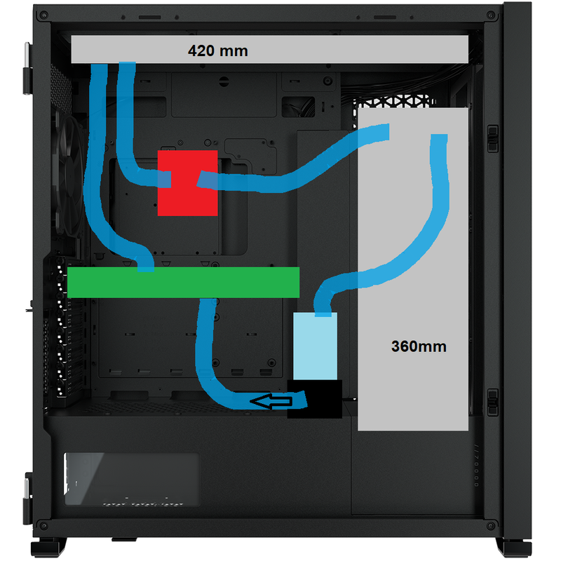

Buenas a todos, estoy comenzando a diseñar un nuevo pc y quiero dar el salto a la RL custom, me he estado informando pero siempre surgen dudas, por eso el motivo de este post.
Mi idea es montar un pc desde 0, en una corsair 7000D airflow, la cpu probablemente será o un 5950x o un hipotético 12900k (en el caso de que sean potables), la GPU ya la tengo, que es una 3080 ti, la aorus con el waterblock.
Aprovechando las dimensiones de la caja, he pensado una setup de dos radiadores, uno de 420 en el top y otro de 360 en el lateral, dejando el frontal abierto para meter flujo de aire.
Mi primera duda, antes de presupuestar componentes, es ver qué dirección de flujo puede ir mejor. Se me ocurren dos opciones, las comparto y ya me decís, muchas gracias:
1º OPCIÓN:
2ª OPCIÓN

la segunda opcion,es como lo tengo yo.pero con salida de bomba a gpu,luego a radiador salida radiador a cpu,salida cpu al otro radiador y salida radiador2 a depocito.
bomba-gpu-radiador-cpu-radiador 2-depocito.
Tal que así. Sí, tiene más sentido que mi opción 2, así sería: disipa, extrae calor, disipa, extrae calor. Supongo que puede ser lo más eficiente

asi,lo tengo yo, creo que esta ok (y) (y).
la unica diferencia es que yo tengo 3 radiadoes,pero en definitiva es lo mismo.
