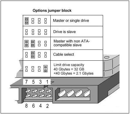

En mi opinión, creo que lo mejor es que busques un adaptador IDE/SATA 2.5", y 3,5" a USB para distintos discos duros.
Te dejo un video, y una imagen, porque en caso de usarlo debes de tener en cuenta que el disco duro IDE de 3,5"
debe de estar "Jumpeado" en modo Master para que el adaptador lo reconozca.
En la serigrafía de la pegatina del disco duro estará los distintas jumpers dependiendo del fabricante
.Video → AGPtek-Adaptador de Disco Duro (amazon.es)
Imagen

Creo que hace tiempo ya estuviste buscando algo para ese disco duro.
Imagen

Sobre la imagen, creo que es un trocito de plástico que impide el acceso a uno de los 8 pines, el mio tiene como se ve en la imagen solo 1 pin tapado ¿significa que no sirve? Porque en tu imagen se ven que hay 2 pines en negro en todos los ejemplos.
¿O te refieres a que mi disco duro trae una pegatina igual?

Me refiero a que tu disco duro debe de llevar una pegatina indicando la posición del Jumper
para que lo pongas en: Master, Slave, o Cable Select. Míralo a ver...
¿O puedes decirnos marca y modelo?, o muéstranos una captura de la pegatina.
Te pongo unos ejemplos:
