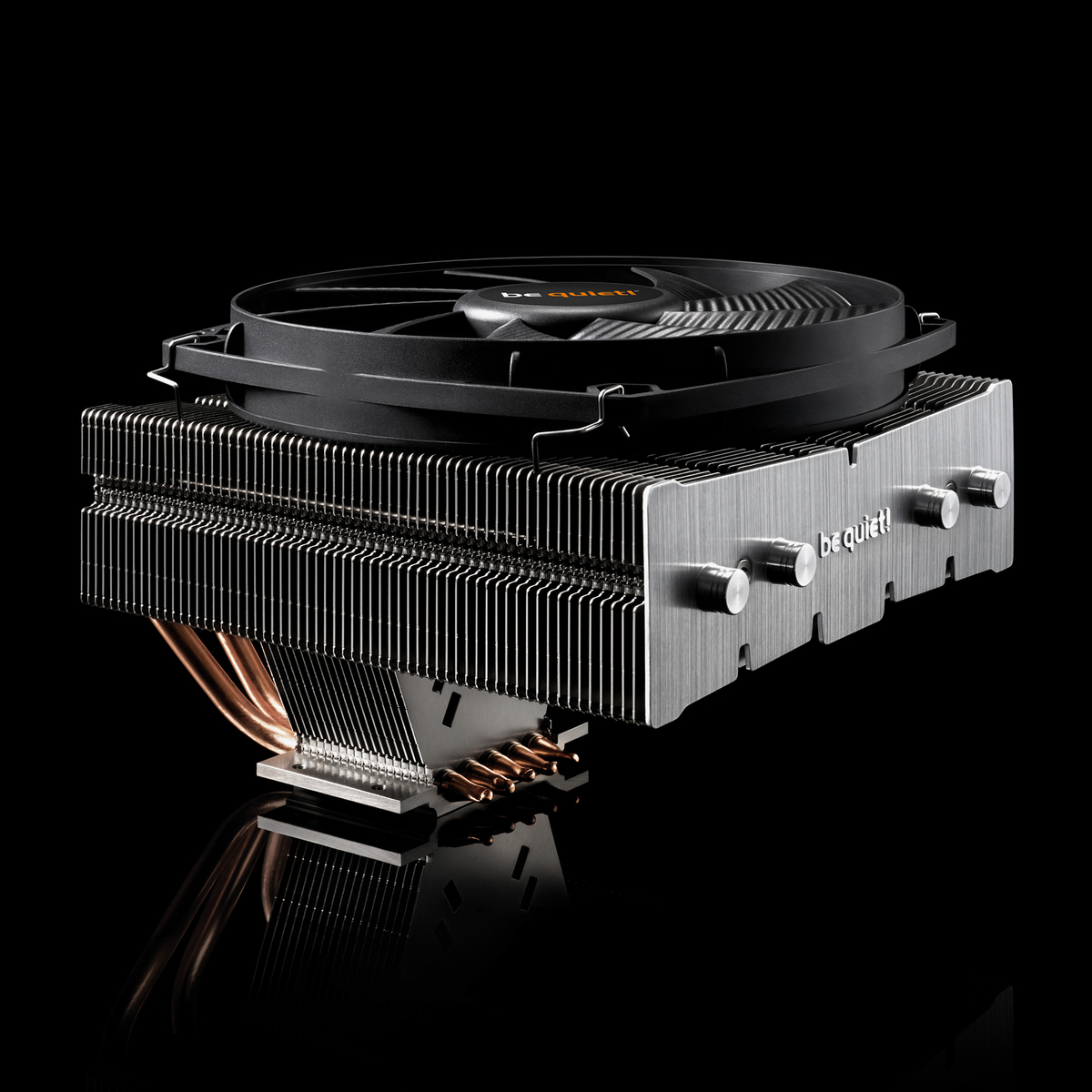

Este son 10€ más pero me parece mejor opción:
https://www.amazon.es/quiet-Dark-Rock-Procesador-Enfriador/dp/B00XJMQDUM/ref=sr_1_11?__mk_es_ES=%C3%85M%C3%85%C5%BD%C3%95%C3%91&crid=6B4NAQQ3UFX9&keywords=disipador+be+quiet&qid=1654877692&sprefix=disipador+be+quiet%2Caps%2C87&sr=8-11
Un punto muy positivo es que le puedes dejar solo el ventilador de abajo, con lo cual bajas bastante la altura.
En el otro que te ha puesto el compi no puedes pasar el ventialador abajo.

Wooooo, De inmediato me pregunte porque no me salio en los recomendados, es porque en amazon USA no esta : / ademas de que se pasa de alto, dice que mide 23 de alto, y aunque el disipador midiera 5 "que es una exageración" y con ello quedara en 18 seria mas alto que el chasis y por bastante. el limite esta en los 14 cm.

El Dark Rock TF2 que comenta @Tassadar hace 13,4cm de altura, debería entrar perfectamente en la torre, además si le quitas el ventilador de arriba solamente haría 10,7cm, aún tendrías mucho más margen.
ImageServer.php
La otra opció es la que comenta @DubaRS, el Noctua NH-C14, su altura con el ventilador arriba es de 14,2cm, pero puesto abajo, lo cual no debería interferir en el rendimiento, es de 11,5cm, lo cual te deja un buen margen también.
Ambas opciones deberían valer.
ImageServer.php
