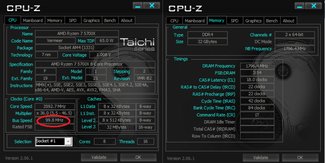

Es correcto las mías @3660 me dice que 3:54, o sea 1:18, no sé si habrá alguna razón en ello o por quedar más guay
El FSB que me marca a mí es 99.8 x 18= 1796.4
