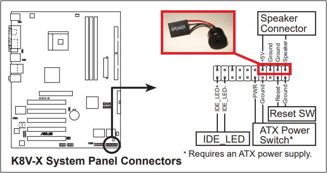

El Speaker va conectado en la parte inferior derecha de la placa base,
en los 4 pines de un color rojo o naranja (da igual la polaridad).

• Con el Speaker conectado, y sin poner ningún módulo de RAM, debería de emitir una serie de pitidos,
si NO pita, prueba con otra fuente.
