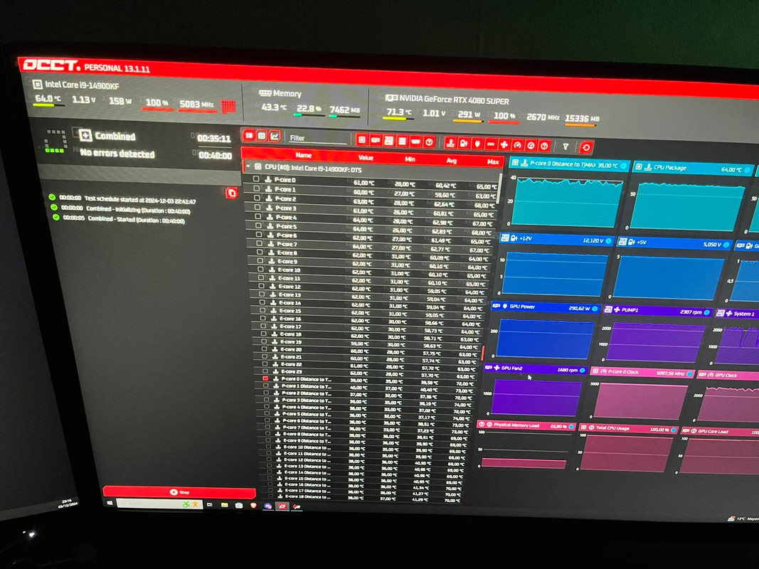

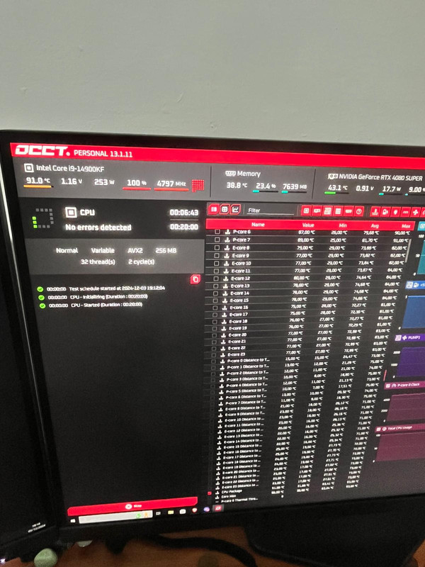

Mira esto que hice ayer, vamos que he publicado en el foro, pero creo que va mejor.
Buenas,
ayer con toda la parafernalia de bajar PL y tal lo baje y ciertamente me bajaron los grados de microprocesador, pero claro te baja frecuencia de microprocesador y aunque sea minima no estaba muy conforme hablo de 65 de tem y 4400 Mhz, total que leyendo un poco mas vi que cambiado cierto valor en placa MSI hablo de esta, no se si en otras estara o no, pues vi algo sobre unos modos y tal habia 16 creo o no se si mas o menos, no recuerdo exactamente donde se situaba a ver si cuando llegue de trabajar pues le hago una foto donde es y os lo muestro que yo tambien quiero aportar mi granito de arena, aunque seguramente ustedes ya lo sabeis pero bueno yo lo pongo bajo mi propia experiencia y a ver que me decis ustedes si es bueno o malo y si esta bien.
Bueno en fin poniendo el PL a 200W y lo del modo este en 9 pues lo resultado fueron muy gratificantes unas temperaturas bajas y un rendimiento muchisimo mejor que el anterior, incluso bastante mejor que con el que viene por defecto de intel.
Hablo de 60 y poco de temperatura y 5083 Mhz, osea bastante mejora observo, os dejo foto de todos modos, y lo que digo no se si sera mejor o peor, si sufrira el micro o si no, espero consejos de ustedes muchas Gracias.
Antes
Despues
