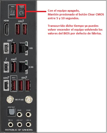

Buenos días, ayer intentando hacer otra cosa con el AI Suite 3 active el overcloking y ahora no se como ponerlo normal vamos sin OC, alguien con esta placa me sabe decir como lo quito? no quiero toquetear mas no la vaya a liar... por tocar lo que no se para que es...

Desde la propia configuración del BIOS presiona la tecla F5 para poner los valores predeterminados,
luego F10 para guardar los cambios.
En caso de que el equipo NO encienda, también puedes resetear el BIOS
manteniendo presionado el Botón CLEAR CMOS que tiene en la parte trasera entre 5 y 10 segundos.
En caso de que continúe sin encenderse, tendrás que desconectar el cable de la red eléctrica,
y repetir el procedimiento anterior.
