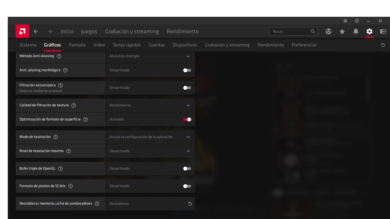

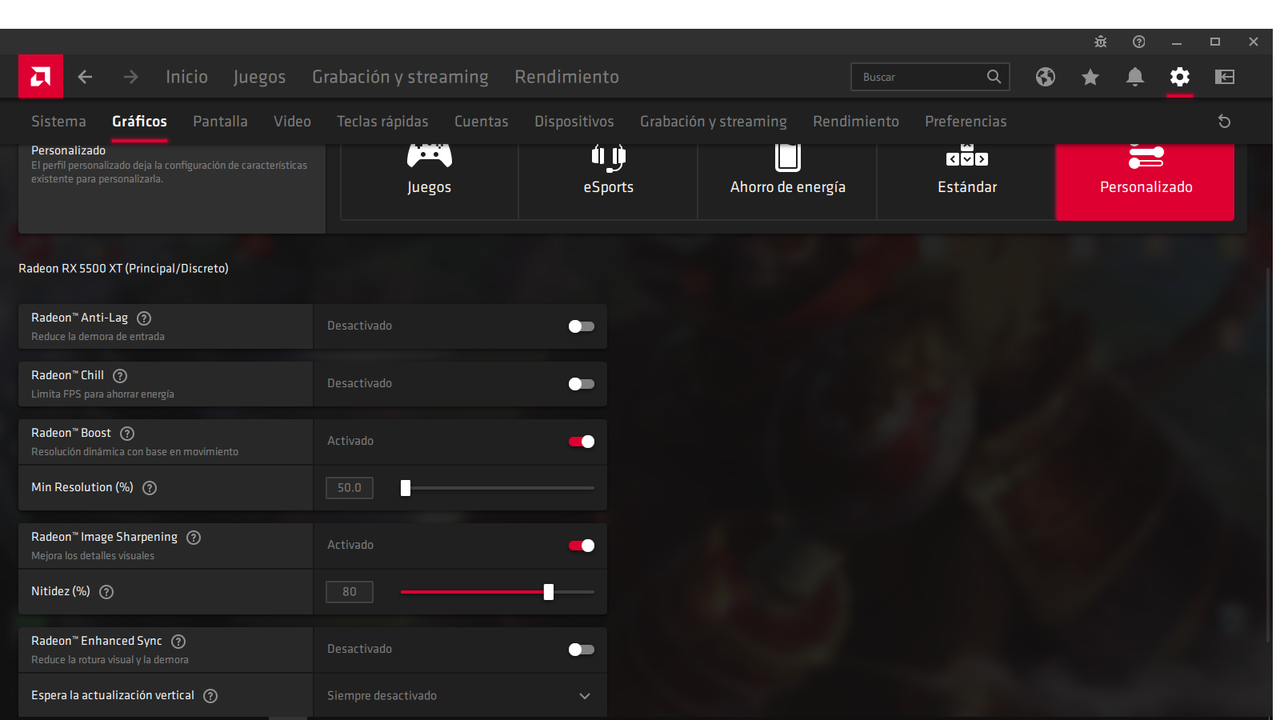

y en algunos juegos como el resident evil 6 o el gta 4 todo configurado en ultra me registra a 56 fps de media en la aplicacion de amd cosa que en teoria no tendria que pasar, tengo la ultima actualizacion de amd instalada (21.5.1) y tambien la ultima version de bios de la placa base, no toque ningun tipo de configuracion importante en la tarjeta grafica como voltajes, overclock o nada de eso, lo unico referido a eso fue la configuracion de perfil de juegos de graficos de "Juegos" que estaba por predeterminado a personalizado que vi en un video de youtube, que de hecho antes andaba incluso peor y con esa configuracion mejoro un poco los registros de fps pero aun asi no tiene sentido. Asi tengo configurado el amd software y ya no se que hacer.

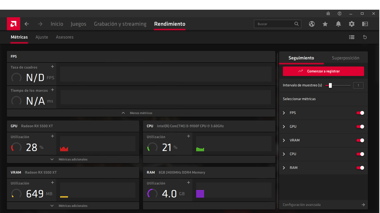

Hola tasadarf , hice nuevas comprobaciones en nuevos juegos, en el destiny 2, el just cause 3 y el dragons dogma dark arisen, todos ellos estaban al maximo pero aun asi iban a 55 fps a pesar de ser juegos viejos en caso del dogma y el jc3, he notado que habia un patron en todos ellos, el reloj de la gpu siempre variaba entre 1730-38, el uso de gpu de 40 a 70, el uso de la gpu de 40 a 80, la temperatura no subia asique no se prendian los ventiladores excepto en algunas partes del just cause 3.
Tu crees que justo tuve suerte con esos juegos que estan mal optimizados¿ porque los busque y en las comparativas salian bien, por ahi existe la posibilidad que sea porque no tengo dual channel de 16 ram? o necesito una cpu mas potente?

Mira si puedes pasarnos el archivo de las graficas de afterburner cuando juegas al resident evil para ver que es lo que pasa.

Hola tasadarf. he reinstalado de vuelta los drivers de la placa con amd cleaner, reinstalado en modo seguro el ultimo driver, actualizado la version de windows a la 21h1, yo estaba en la 20h1 y editado el plan de energia a maximo rendimiento, no se cual era el problema pero ahora el re6 anda a 113 fps de media en todo maximo con el afterburner, se estabilizo igual que otros juegos, igual ya pedi la ram para el dual channel pero por lo demas creo que ya se estabilizo el rendimiento dentro de todo, no se que habra sido el causante, cualquier cosa nueva la publicare. Gracias tasadarf.
