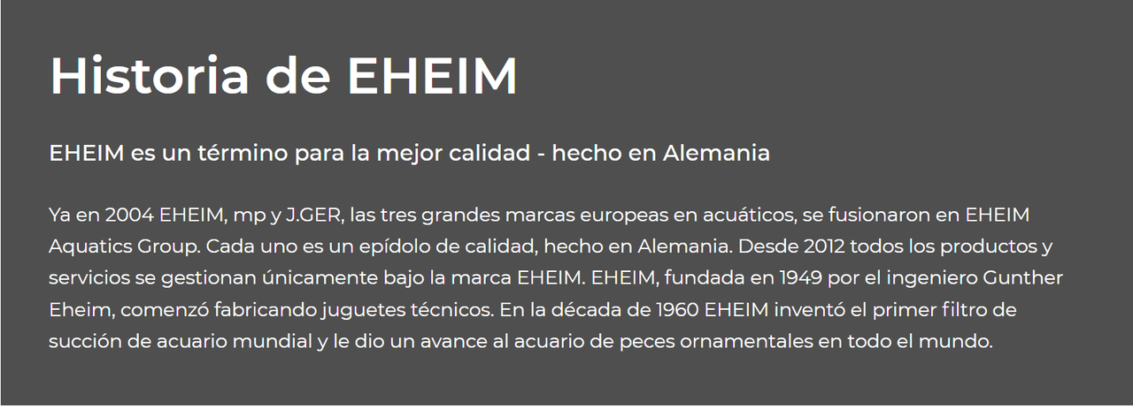

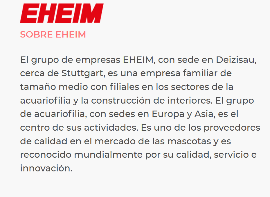

Eheim es una marca de productos de acuarios y las bombas que fabrica están diseñadas para trabajar en acuarios que tú las uses para lo que quieras, ya es tu problema, pero seguirán siendo bombas para acuarios, al igual que un cuchillo para cortar el pan seguirá siendo un cuchillo para el pan aunque lo uses para rascarte los cataplines

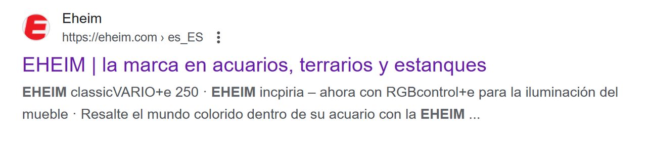

De acuarios, de fuentes de jardín y de lo que quieras. Hasta en los cartelitos que has puesto lo pone, acuarios, terrarios, estanques, y construcción de interiores. Una bomba es una bomba, sirve para cualquier cosa, no todo es cuestión de peces. Y en los inicios de la refrigeración liquida para PCs todo el mundo usaba este tipo de bombas pequeñas.
No están diseñadas para nada en especifico, tienen el diseño mas viejo y genérico del mundo, y sirven para todo. Para todo lo que pueda servir una bomba tan pequeñaja. No existe la forma de "usarla para lo que no está diseñada".
