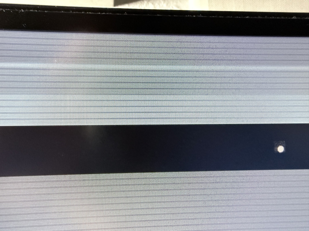

Hola a todos,
Hoy he hecho limpieza de la habitación y he movido varias cosas del escritorio, entre ellas la pantalla que he aprovechado para quitarle el polvo con un trapo.
El problema ha venido al encenderlo todo una vez cavado. En el monitor aparecen unas rayas horizontales y no hay manera de arreglarlo.
He comprobado que no sea cosa de la gráfica, pero conectando el portátil y la Nintendo Switch por HdMI se mantiene el problema. Os muestro una foto de lo que me refiero con “rayas”.
Todo apunta al monitor (descarto la gráfica por haber probado con varios dispositivos), pero me gustaría saber si podéis confirmarme que esto no tiene arreglo y que mejor vaya mirando monitores nuevos. El monitor es un MSI Optix MAG de 27’ curvo, lo compré en 2020…

Yo creo que tienes clara la situación. Para quitar el polvo del monitor (si solo es polvo) lo mejor es un plumero. Barato y riesgo cero.
Si salen esas rayas conectes lo que conectes, todo apunta a que algo tiene mal .. tiene mal arreglo .
Muchas gracias a todos por vuestras respuestas. Como el monitor "funciona" no voy a correr a cogerme uno nuevo, además parece que las rayas "se queman" al estar mucho rato con colores claros (se ven como más tenues, sobretodo se notan con los cambios de claros a oscuros) y hace que se tolere aunque da como un efecto sombreado en la parte superior del monitor. A ver que monitores me miro, he estado mirando OLEDs pero son bastante caros, voy a tomarme un tiempo a mirar si encuentro un buen monitor de 27', no sé si 2K o 4K (para mi 3070 no sé yo...).
Has probado con otro cable o por displayport?
El monitor lo tengo conectado por displayport a la torre, con el portatil (Macbook) lo he probado con hdmi en los dos puertos que tiene y pasa lo mismo, incluso he probado a desenchufar todos los cables y volver a probarlo y nada.
Si ha sido al quitar el polvo, igual cuando vuelva a coger polvo vuelve a funcionar 😅
Es que ha sido rarísimo, no he hecho nada que no haya hecho otras veces, ni mover el monitor del escritorio. Moverlo un poco para llegar a la parte trasera bien para limpiar y poco más. Otras veces que lo he movido de habitación para hacer limpieza más a fondo no ha pasado nada...
Prueba a sacar la gráfica y ponerla otra vez por si acaso, reapretar cables. Aunque si has conectado otros dispositivos y pasa lo mismo es que se ha muerto,te tocará comprar uno, ya es raro si.
Buscando he visto que hay mucha gente con ese problema, algunos dicen que bajando la frecuencia del monitor se le soluciona. Por probar... ponlo a 120hz
Probado todo, nada, las rayas no se van:
He probado con 144Hz y 60Hz. Y he desmontado y vuelto a montar la gráfica y nada tampoco. Un pena que solo cuatro años el monitor... Esperaré unos días a ver que tal pero ya me pasaré a ver què monitores me recomendáis por aquí si eso...
Vaya pues si que es raro. Habra sido por algo de la electricidad estática al darle con el trapo?
Si enciendes el monitor sin cable de video, solo con el OSD; tambien se ve asi?
Desconecta el cable de alimentacion de la pared y conectalo girandolo 180 grados.
Si dices que en un rato se difumina, se me ocurre que dejes puesto algun video RGB de esos epilepticos para ver si se puede regenerar el "quemado" ?
Cuidado epilepticos
Probado lo de girar el cable de la pared 180º y nada...
Mira, he desconectado todo lo demas y solo he conectando la Switch por hdmi (he probado con ambos puertos del monitor). Se siguen viendo en la parte superior, hacen como un sombreado.
