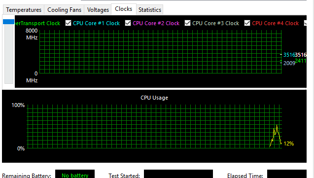

dentro del aida64, en vez del sensor que es en tiempo real y no te registra en grafico, dale a herramientas prueba de estabilidad del sistema, pero no la ejecutes, ves a clocks y ponte a jugar
abrelo y juega bf1 un rato, luego pasa foto, aver si tiene caidas el cpu, aunque ami aveces el bf4 me mete tirones y compruebo eso y ni una caida ni 100% de uso, juraria que es por el activador de windows que a las 20 y algo se ejecuta y podria ser, dentro del aida en software mira las tareas programadas aver si tienes alguna rara que cada x tiempo te de tirones

Durante un juego es normal ver alti-bajos en el uso de cpu. La mejor forma de verlo es con un test de stres que ponga la cpu todo el rato al 100%, si durante la prueba hay bajones, ahi tienes el throthling. Si no se produce, tampoco se va a producir jugando.
en el uso si pero las frecuencias no, almenos yo siempre voy a 3.5 jugando, hay registraria caidas de troothle si los tubiera, piensa que la grafica se calienta, la caja se calienta mas jugando, se puede calentar mas jugando toda la caja y hacer que el cpu se caliente mas que con el prime95 por ejemplo, y llegar a x temperatura y probocar caidas
