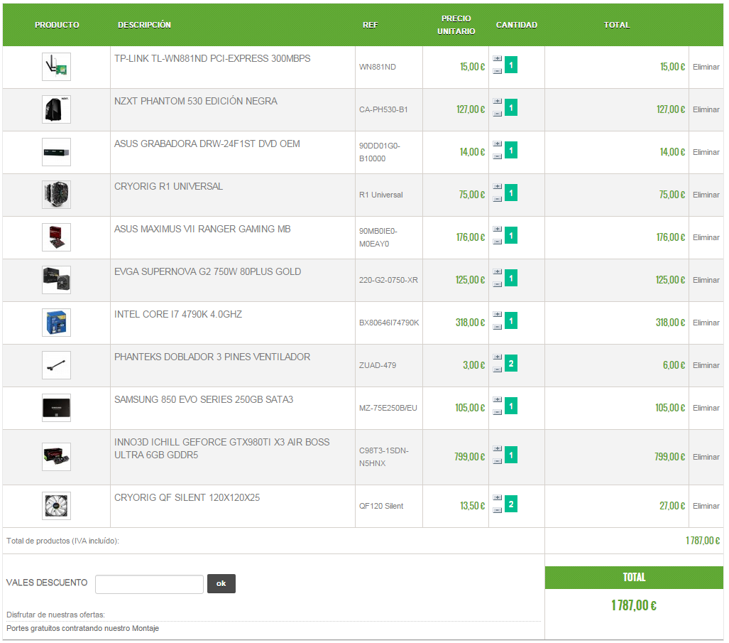

Te dejo una idea:
Supongo que no has puesto procesador y ram porque no merecía la pena. Respecto a la tarjeta gráfica, eliges esa por algún motivo en especial? Por lo que he visto en algunos foros/reviews hablan bien de la gygabite g1 y de la msi gaming. Y por ultimo, la refrigeración preferiría que fuera liquida ya que dándole vueltas hoy he pensado que voy a hacer oc. Y la caja me encanta :p
De nuevo me gustaría agradecerte tu ayuda y tu tiempo :)
Pues si vas a hacer OC la cosa cambia ya que no te sirve ni el proce ni la placa
La inno3d (Yo pondría la de 705 si no está agotada que es la HerculeZ X4) tiene el mejor sistema de refrigeración para gráfica con 4 ventiladores.
Si piensas hacer OC, habría que cambiar placa y procesador, la ram no la cambiaría ni añadiría, ya tienes 16gb..
Pero no te pienses que un RL normal es mejor que ese disipador, ni más silenciosa.
A precio similar incluso superior, dependiendo de la RL, rinde igual o más y con menos sonoridad.

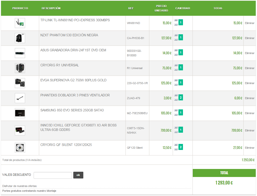

Al final por temas de presupuesto voy a comprar lo esencial para la gráfica(lo primero) y cuando pueda compro procesador y placa. Voy a pedir hoy el pc, me podéis confirmar que no hay problema de compatibilidad entre los siguientes componentes?
Procesador: i7-3770 3.40 GHz
Placa: Asus P8B75-V
Gráfica: Inno3D GeForce GTX 980 Ti iChill X3 Ultra 6GB GDDR5
Caja:nzxt phantom 530
RAM: KINGSTON 8GB 1600 DDR3 CL10 DIMM HYPERX FURY (2X8GB)
Disco duro: Seagate Barracuda 7200.14 1TB SATA3
SSD: 120GB SSD 2,5" SATA KINGSTON
Refrigeración: Cryorig R1 Universal+phanteks doblador 3 pines ventilador(x2)+ cryorig qf silent 120x120x25(x2)
Fuente: EVGA supernova g2 750w 80 plus gold
Lo veo bien Rodrimmer, ninguna a pega.
