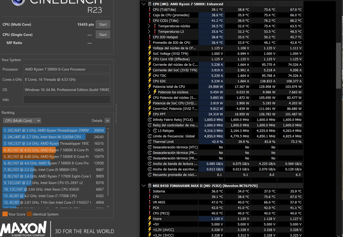

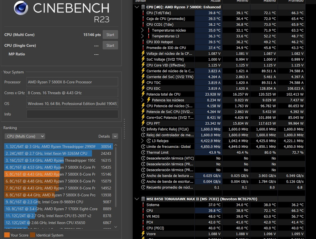

Hola @tasadarf , hacía tiempo que no entraba y no te leía (desde consultas que te hice sobre problemas con mi RX 580). El caso es que en una entrada que tengo sobre undervolt por bios a un R7 5800X (con amables consejos de @Eriosk01 y @JuanFR ) he estado toqueteando y tengo dos valores del que quisiera opinión para cual dejo definitivamente. El equipo es un R7 5800X con el Scythe Mugen 5 rev.B, una RX 580, psu BitFenix Formula 80 Plus Gold 650w, y Fractal Focus G. Los resultados son del Cinebench R23 con sólo activado al mismo tiempo el HwInfo64 para unir sus resultados en la captura.
El primero a 45.5, 1.125 v. y resize bar activado da esto:
Hecha prueba a 44.25 y 1.0875 (según comenta @Eriosk01 que tiene el suyo), resize bar también activado y puesto el LLC en mode 2 (a 3 y 4 se reiniciaba el pc), dio como resultado algo menos de temperaturas y menos puntuación, aunque como comentaba a @JuanFR tener el CPU Ratio en azul (44.25) en vez de color rojo (45.5) me tranquilizaba sin saber si es o no importante. La captura es ésta:
¿ qué opinas/opináis sobre esto ?: ¿ son temperaturas buenas entendiendo (si no estoy equivocado) que Cinebench R23 exprime la cpu al máximo lo que no llegaría a pasar en juegos ? ¿ podría intentar algo más o está bien como está usando el pc para juegos e internet sin otras cosas exigentes? (la RX 580 la cambiaré en breve, a ver como si salen benchmark y comparativas de lo nuevo AMD/nVidia).
