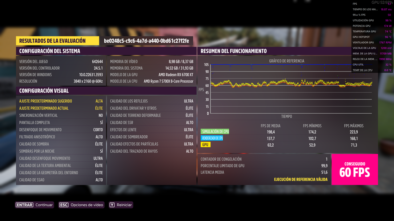

6700XT en FH5 4K, calidad Elite y rayitos en Alto, 11,700 GB de VRAM
