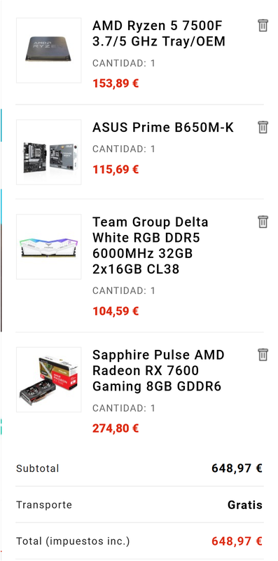

Mira a ver que puedes hacer con esto
Te quedarían 200 € para caja, fuente, m.2 y disipador, un pelín justo pero viable
Ventajas, el 7500 es un 7600 al que le han amputado la gráfica y rinde más que los que propones, además de posibilidad de actualización en unos añitos, en AM4 y en el loquesea lake tendrías pocas opciones de mejora que seguramente serán superadas por un AM5 básico en dos generaciones o incluso en la que viene.
Quizás, podrías mejorar precio buscando en otras tiendas, yo solo te doy la idea, en gráficas podrías encontrar alguna 4060 cercana a ese precio, pero dudo que tenga la calidad de ese ensamble.
