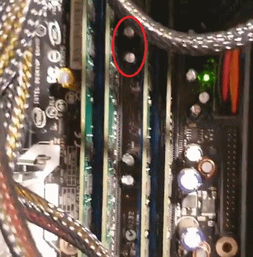

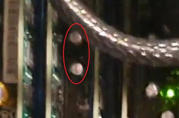

Hola que tal LuisferJustBad
He vuelto a mirar el video y me ha parecido ver 2 condensadores hinchados,
o puede ser un efecto óptico mío. Compruébalos.
Son dos condensadores que están en medio de los módulos de RAM.
Prueba también arrancar el equipo con sólo dos módulos de RAM:
- primero los dos módulos de los slots azules
- y luego con los dos módulos de los slots negros,
para ver si continúa emitiendo los pitidos
También quitar la tarjeta Pci que está bajo la gráfica.
