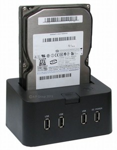

Lo tengo alimentado mediante uno de los cuatro USB 2.0 de este dock (que se puede ver en la imagen de abajo) SATA 2, con un HDD de 500Gb. También tengo dos tarjetas SD de 16Gb clonadas para el sistema operativo y en fin, la mayoría de las cosillas ya las tenía...
