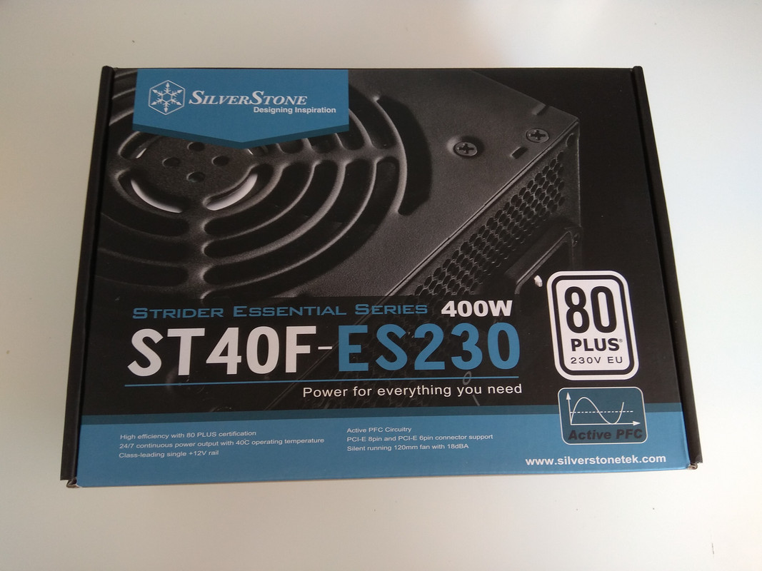

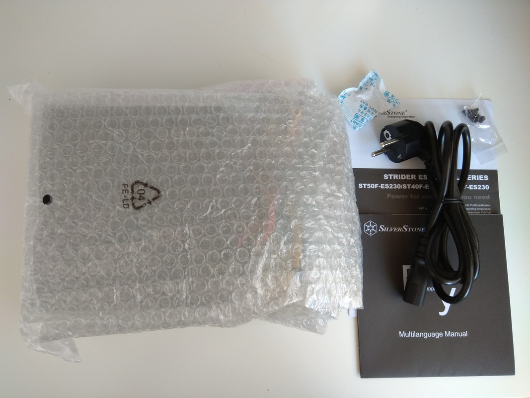

Nos encontramos con un embalaje en caja de cartón, en esta se pueden observar las características más relevantes de esta fuente.
El empaquetado es correcto con su papel de burbujas.
Dentro de la caja nos encontramos con una guía, un manual, tornillería, cable de alimentación y bolsita anti-humedad.

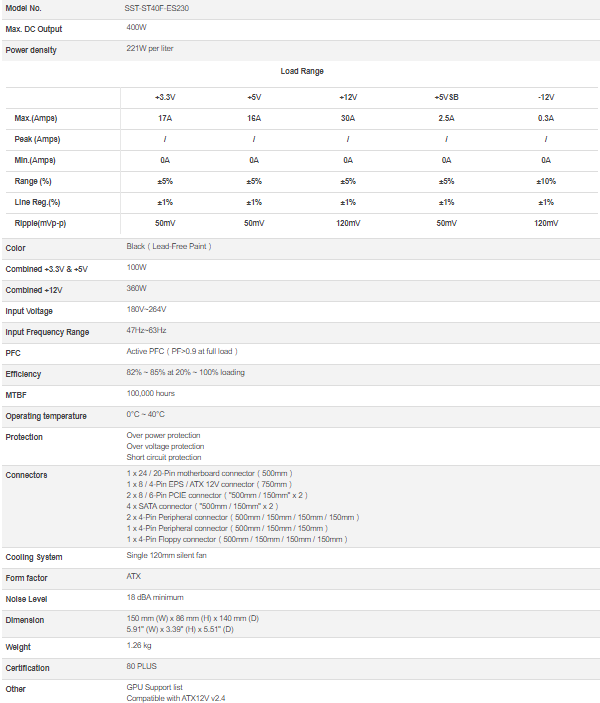

En el manual podemos encontrar información muy detallada como la potencia de cada raíl, certificaciones, rango de temperaturas y humedad, protecciones eléctricas, etc. Os dejo el link del documento: en-st50f-es230_st40f-es230-manual.pdf (silverstonetek.com) Especifican mucho la información y eso genera confianza.

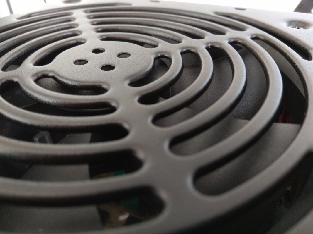

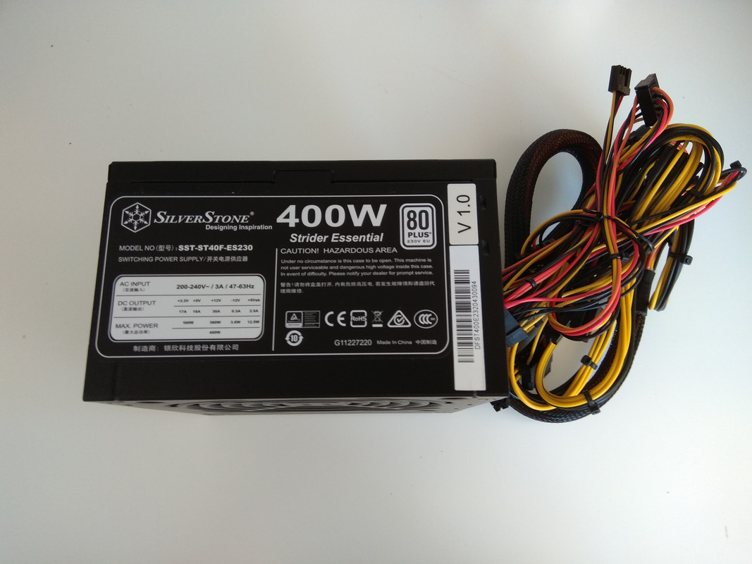

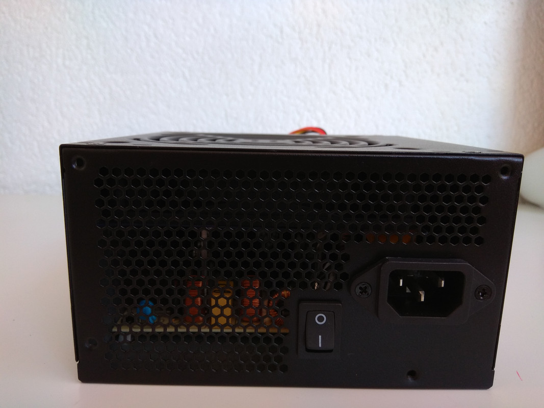

La fuente tiene un diseño sencillo pintada en un negro mate. En la pegatina externa podemos observar la potencia máxima que nos puede dar y certificaciones, como el 80PLUS WHITE.
Los cables son estándar sin ningún tipo de mallado, excepto el de 24 pines. Hay bastantes conectores para ser una fuente de entrada. Lo que si produce asombro es que incluye x2 conectores de 6+2pin, por lo que podemos poner graficas de alto consumo, aunque no es muy recomendable.

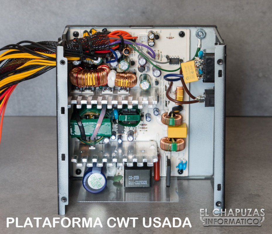

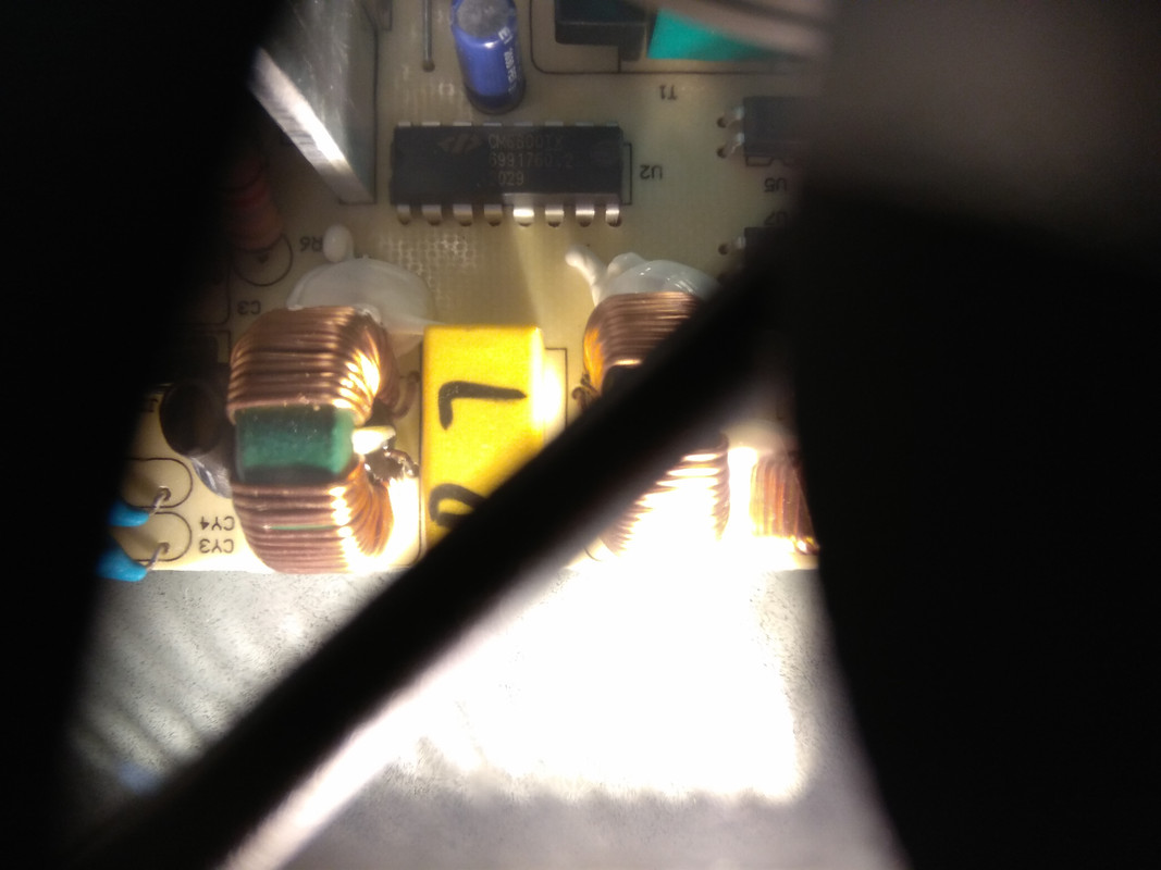

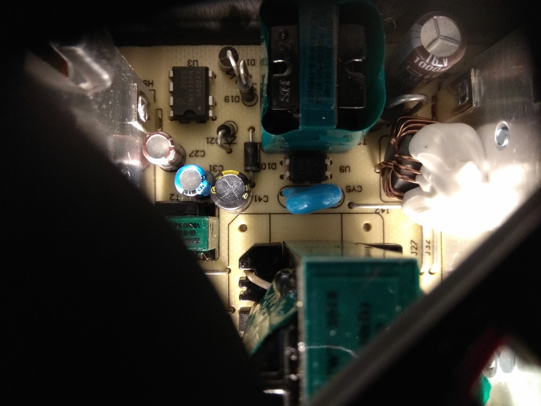

Esta fuente de alimentación ha sido fabricada por CWT, la plataforma que usa se ha utilizado en algunas fuentes de Corsair, Nox, etc. Plataforma usada también en modelos Strider Essentials de mayor wattage como son los modelos de 500W, 600W y 700W:

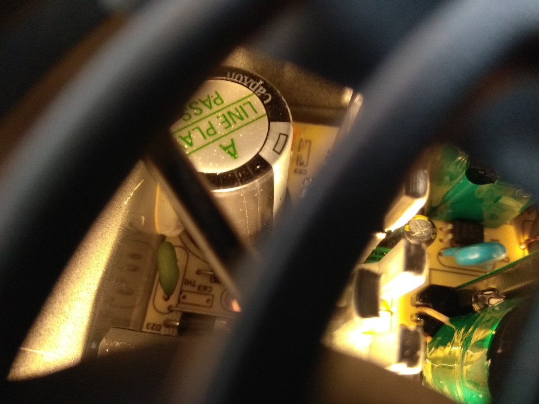

El condensador principal es un CapXon de 180µF, 400V, hasta 105ºC. Posee una calidad bastante decente y buen rango de temperatura.

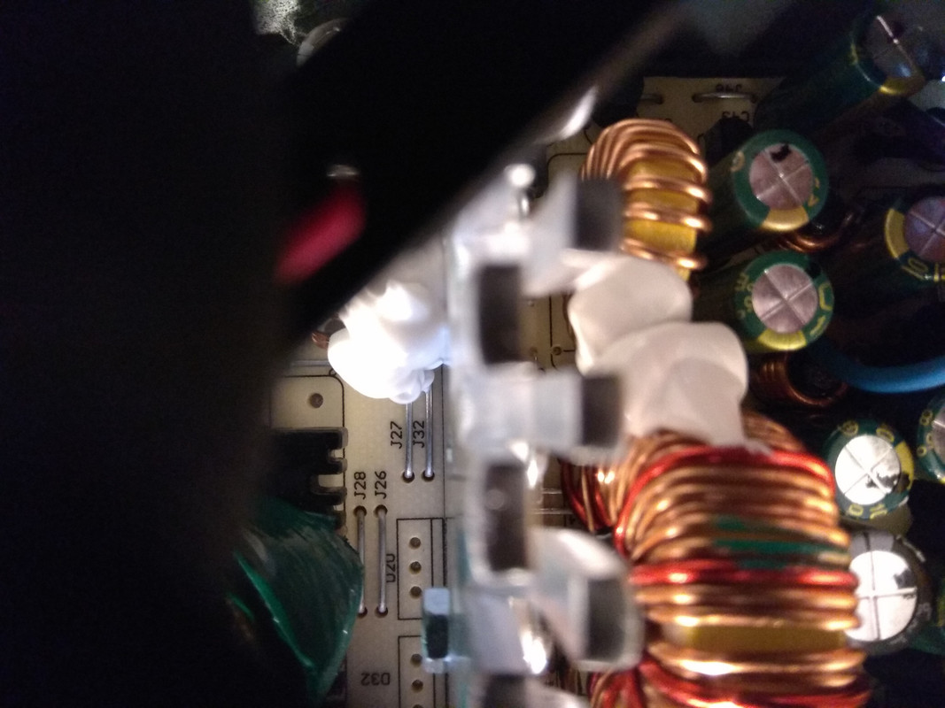

Mirando los condensadores secundarios nos encontramos con un popurrí de ChengX, CapXon y sorprendentemente Chemi-con. Aunque nos encontramos con algunos que tienen calidades algo bajas (siendo los ChengX), después encontramos calidades mucho más altas, por lo que en este apartado podemos darnos por satisfechos. Todos soportan hasta 105ºC, pudiendo así trabajar sin problema hasta en situaciones algo extremas.
Los chips que se encargan de controlar y supervisar la fuente son: Sitronix ST95313A y Champion Micro CM6800TX. Las protecciones que incluye son OVP, OPP Y SCP. Se hecha en falta la protección UVP, aunque no es estrictamente necesaria.
Para refrigerar la fuente tenemos un ventilador de 12 centimetros de la marca YATE LOON, en concreto el modelo D12M-12, que llega hasta las 1650rpm. Es bastante silencioso, por lo que la sonoridad no será un problema.
