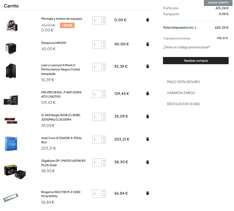

Un placer @Conan Edogawa ,
si el ordenador te servía nivel de prestaciones, la opción mas barata seria poner un disco duro nuevo y ya...por ejemplo este SSD Crucial 500GB BX500 CT500BX500SSD1 2,5 Sata3 32€ de disco que seguramente sea mas rápido que el que tenias que me imagino que era mecánico y este es un ssd. Pero si estas seguro de que lo que quieres es un pc nuevo te dejo una opción por aqui --> Carrito
12600k un procesador con potencia de sobra para el uso que le vas a dar pero asi tendrás equipo para mas tiempo, con 16Gb que por 25€mas puedes meter 32Gb pero con 16 ya vas bien y 1tb de m.2. La placa base tiene wifi y bluetooth. Y una torre de calidad espaciosa y bien ventilada.

Buenas noches y muchas gracias, Aussar Oficial y tboanibal por vuestras configuraciones,
Aussar, pensé en cambiar sólo el HDD (que, por cierto, era SSD) pero lo descarté porque es el segundo HDD que me falla en ese PC (el primero sí era mecánico) y además es antiguo y el hardware además es incompatible con W11.
En principio, me gusta más la configuración de Aussar pues soy más de Intel. Lo que veo es que en ambos casos es DDR4 y no sé si merecería la pena DDR5.
Partiendo del presupuesto de Aussar, he hecho éste cambiando algunas cosas para que incluya DDR5 y con un presupuesto similar. ¿Cómo lo veis?

Para mí es totalmente innecesario dar el salto a DDR5 para los usos que dices que le vas a dar. Otra cosa es que no descartes en el futuro darle usos más exigentes como temas de edición o jugar a juegos, si no, estás mal gastando tu dinero.
Las placas bases no tiene gráfica, son algunos micros los que incluyen gráfica integrada. En Intel los gama "F" como el que has puesto son los únicos que NO tienen gráfica integrada. Puedes montar un micro que no la tenga y poner tu GT1030, pero si un día se te estropea ya no podrás utilizar el equipo, por lo que mejor selecciona un micro que sí que tenga.
Si prefieres Intel y con tus usos, me quedaría con un 12400 (https://www.coolmod.com/intel-core-i5-12400-4-4ghz-socket-1700-boxed-procesador/). Mejores consumos que un 12600K y se calienta menos. Tan poco le sacarás partido a los micros extras, aunque es cierto que tendrás un micro con una vida más longeva.

Gracias, tboanibal por la rápida respuesta y por el nuevo presupuesto, que veo muy interesante. Cierto, es el procesador el que aporta la tarjeta gráfica. Disculpa mi ignorancia.
Efectivamente, con DDR4 me basta y sobra para mis necesidades. Lo del DDR5 lo decía con idea de que el equipo me dure más años ya que DDR4 es más antigua y por tanto supongo que no tardará mucho en quedar obsoleta.

Coincido con tboanibal, para ese pc en concreto y los usos que va a tener, no lo veo necesario no le sacarías el partido que te puede ofrecer ddr5, además ddr4 se sigue usando a día de hoy perfectamente.

Para tus usos no quedará obsoleta, no te preocupes. Solo en tareas más exigentes se le saca verdadero partido a las RAM DDR5.
Buenos días:
Muchas gracias por las recomendaciones. Os he hecho caso. Sólo he cambiado la memoria, que la he ampliado a 32 GB. Gracias por todo.
