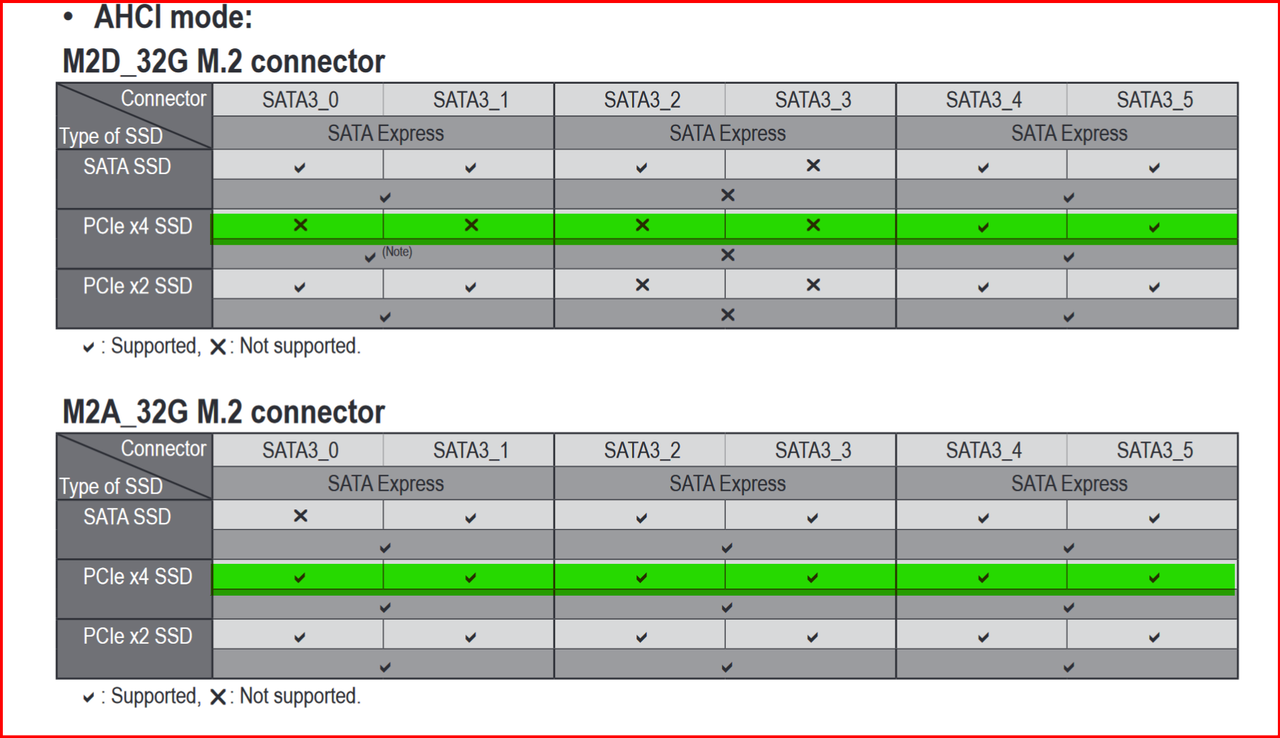

Es verdad que el manual esta un poco confuso pero ya se lo que te pasa. Vete a la pagina 17 del manual online de tu placa base donde salen varias tablas
Lo primero que te tiene que quedar claro es que Tu samsung 990 PRO es un disco Pcie 4.0 a 4x. Me imagino por los problemas que te da que lo tienes tu M.2 conectado en el conector mas alto de la placa base es decir el mas cercano al procesador. Asi que te tienes que fijar en la primera tabla que corresponde a la ranura de arriba y la fila donde pone PCIe x4 SSD y veras que se anulan todos menos los SATA 4 y 5 de los 6 en total que tienes.
La solucion es bajar el M.2 a la ranura de abajo. Asi que tu tabla sera la segunda y la fila PCIe x4 SSD te pone que funcionan TODOS los puertos Sata.
Pruebalo y nos cuentas.
Jamás había visto tal escabechina de SATAS, solo te deja libre el 4 y 5, pero es si pones un segundo M.2, lo que te dice @tasadarf es correcto, se me ha adelantado mientras sacaba la foto.
Cambia de slot el M.2 y deberían de funcionarte los demás discos sin problema.

yo tampoco habia visto nada igual, imagino que es por tener 6 satas normales + 3 sata express
Buenas tardes @tasadarf y @JuanFR , muchísimas gracias a los dos por vuestras respuestas, esas tablas las vi en el manual, y la cosa es que como bien decís es un poco lioso, pero me hace gracia también que tenga que quitar la gráfica y meter el ssd ahí, no sé con el tema de temperaturas qué tal se comportará, y si me permitirá montarle un disipador pasivo al ssd o no. De todas formas, ahora parece que si que funciona todo.
