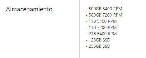

oscarmr en la web del fabricante pone esto https://i.gyazo.com/702018c1681de47965625208e45cb8ad.png
Eso no significa que como máximo solo soporta SSD de 256 GB?
No, eso significa que el modelo de portátil puedes comprarlo con un SSD de 256 Gb, que es lo máximo que te proporciona.
Pero como si le quieres poner tu por tu cuenta uno de 1 Terabyte SSD.
Simplemente estos ordenadores están hechos para ser económicos, y por tanto no vale la pena ofrecer más capacidad porque sino no saldría a cuenta la venta, mucha gente se echaría para atrás.
