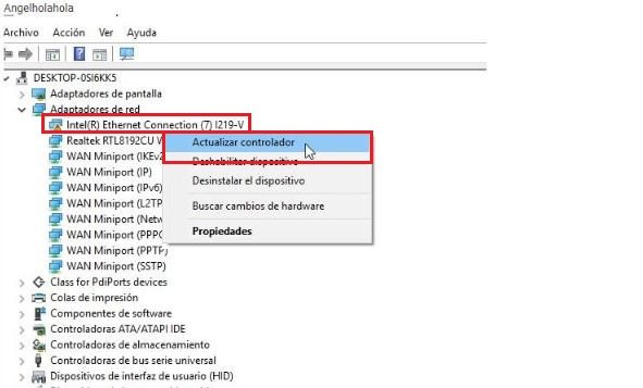

Vete a administrador de dispositivos y dinos el nombre exacto de la tarjeta de red. También da a ahí con el botón derecho en la tarjeta de red propiedades y sacamos una captura que suele venir el número de modelo en hexadecimal exacto. Para buscar el driver desde la web del fabricante de la tarjeta de red y no del servidor

Es en la pestaña detalles y escogiendo id hardware. Con eso los drivers que busque puedo asegurar que van a ir bien
