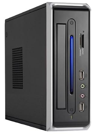

Vaya, pues a las cortas las he llamado siempre perfil bajo. Una tarjeta gráfica corta es lo que necesito porque tengo unos 20cm de espacio. Entonces que es perfil bajo?
Perfil bajo es de baja altura, para Cajas slim, osea finas tipo:
Pues ya está claro. Mi torre es mini itx creo. esta:
