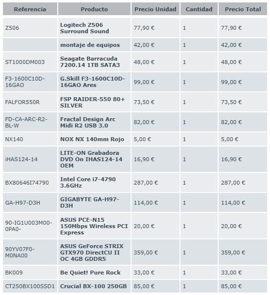

Buenas! Hace unos años me mudé por trabajo y me llevé solo el portátil, y ahora al volver a casa he vuelto a probar la torre que dejé y darle un poco de uso y funciona todo perfectamente.
El estado es muy bueno: 9/10 (o mejor porque no ha tenido prácticamente uso).
Aquí dejo una foto con la compra de con los componentes que hice en su día (ignorar los periféricos) :
Dudaba en si merecía la pena venderla o no... Algunos componentes supongo que seguirán teniendo algo de valor por separado, pero no tengo ni idea de desmontar nada. Cualquier aporte o sugerencia se agradece, gracias!
Como mucho le podrías sacar 200€ mas o menos.
Pero también mirá los componentes de segunda mano y te haces una idea
yo empezaria por pedir 250- mas que otra cosa para bajar algo no mucho si no me la quedaria
Pues yo creo que a ese equipo aun se le puede sacar jugo. Ese i7 lo veo competitivo aun. Como te dicen pide unos 250€ que seguro a alguno le puede hacer el apaño
Hombre si te amoldas a ese equipo aún puedes usarlo una temporada, ponle un NVme y a correr.
Me parece una pena regalarlo por 200€ estando sin uso.
Dóblale la memoria, que es barata.
Lo que yo pagaría, seguro que hay gente que te da mucho mas, pero estos son mis precios:
Haswell de 4 núcleos a 3,6GHz --> Similar rendimiento a un Ryzen1 de 4 núcleos que se están vendiendo hasta por 12€ --> El Haswell, entre 10 y 15€
16GB DDR3 --> 16GB DDR4 3200 han estado por 30€ nuevas y 32GB por 50€. Por ser 2ºmano la mitad, es decir 15€, y al ser DDR3 bajaría a 12€, pero... los chinos tienen reventado el mercado de chatarra-basura DDR3, tendría que mirar, pero igual andan vendiendo los 16GB por 7 ó 8€. Así que aquí pon lo que quieras.
Placa para Haswell que no permite overclock, al menos tiene para M.2 Habria que ver si son sata o nmve. Ni idea de que precio ponerle, pero placas B450 para Ryzen ha habido nuevas hasta por 39€ Gigabyte sl2, furbys por menos de 30€, y nuevas mas decentes por 50 y 60€, ya han desaparecido.
SSD Sata 250GB con ram, usado, habria que mirar cuantas re-escrituras tiene. Nuevos andan vendiendose similares por 15-18€. No son muy apreciados. Ha habido ofertas de M.2 5 ó 6 veces mas rápidos de 500GB de 3bits con ram por 25€. ¿Cuanto valoramos este usado?, ¿7€?
Seagate 1TB con 10 años ¿precio? Me gustan estos Seagate 14, pero claro, usado, 10 años, y tal no te lo van a quitar de las manos. Quien lo compra lo hace ¿para guardar datos de seguridad? Usado 10 años, ¿para usarlo de trote, velocidad?, va a ser que no. Ponle precio tu. Nuevos de 4TB Seagate CMR son 90€ de ofertón.
GTX970 3,5+0,5 GB de ram, diría que 40€, en plan generoso, ponle 50€, aunque yo nunnca la compraría a ese precio, en realidad a 40 tampoco.
Falta el disipador y la fuente que parece buena aunque de poca potencia y sus años. Se venden baratas, dan miedo por los años, a mi no mucho , pero a otros si.
Esos son los precios que yo aceptaría. Conste que yo no quiero comprar, eh, no es una proposición, XD

A ver, depende de si lo quieres vender para comprarte uno mejor o porque te estorba en casa y ya de paso ganas pasta, como mucho la pondría a 150€ y te la quitas de encima rápido sin regateos mi mierdas. Hace poco vi una torre parecida a la tuya con un i5-8400 y una 1660 Super en el Cex y la vendían por 180€ asi que la tuya con un i7 de 4a y una 970 tampoco pediría mucho mas.
Opinión personal mia? yo no la vendería. Esos i7 salieron muy buenos y todavía son capaces de aguantar unos años mas. Luego la Gtx 970 sigue siendo muy buena gráfica, que se come con papas a las 1050ti y 1650 de Nvidia, solo que consume mas, pero por sus 4 gb de vram se queda corta hoy dia para muchos títulos actuales. Yo la susituía por una Rx 580 de 8 gb y tienes un Pc la mar de apañao capaz de plantar batalla un poco mas.

Buenas de nuevo, muchas gracias a todos por las respuestas y perdón por no contestar antes! Estuve muy liado con lo que faltaba de la mudanza y la casa nueva y se me había olvidado por completo el tema de la torre.
Más o menos me ha quedado claro que merece más la pena quedársela haciéndole algún apaño, pero mi intención es hacerme una nueva a medida aquí en el foro, así que no sé qué haré con ella porque se ha pegado otro año más cogiendo polvo... Gracias de nuevo por pasaros a contestar!
