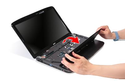

Es muy probable que tengas que sustituir el teclado por otro nuevo.
Para estar más seguro puedes probar con un teclado con cable USB,
o también utilizar un sistema en Live/CD; Linux, o el Hiren´s Boot.
Otra cosa es comprobar que el cable plano del teclado esté bien conectado.
Dependiendo del modelo que tengas puede ser fácil, o no tan fácil.

Los teclados de los portátiles se dañan así, sin más...
unas teclas funcionan y otras no.
Por ello, y para que estés seguro te recomendé que utilizaras un Live/CD/DVD/USB:
Linux Ubuntu
Hiren´s Boot PE x64
