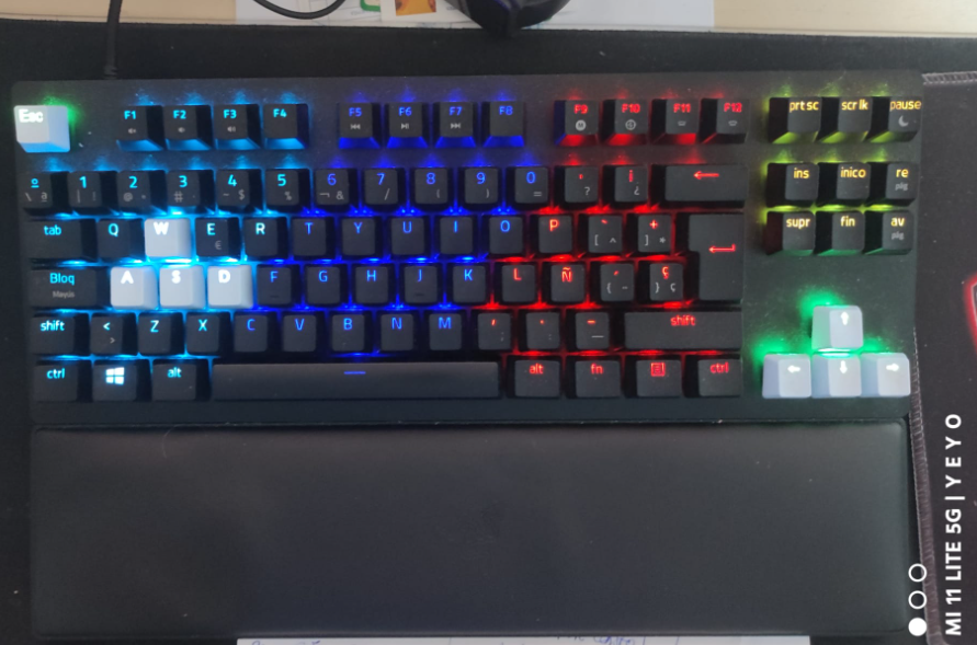

Yo tengo instalado el Chroma de Razer para mi teclado, por que tengo personalizado el color al estilos BMW Power, y de momento cero problemas.
