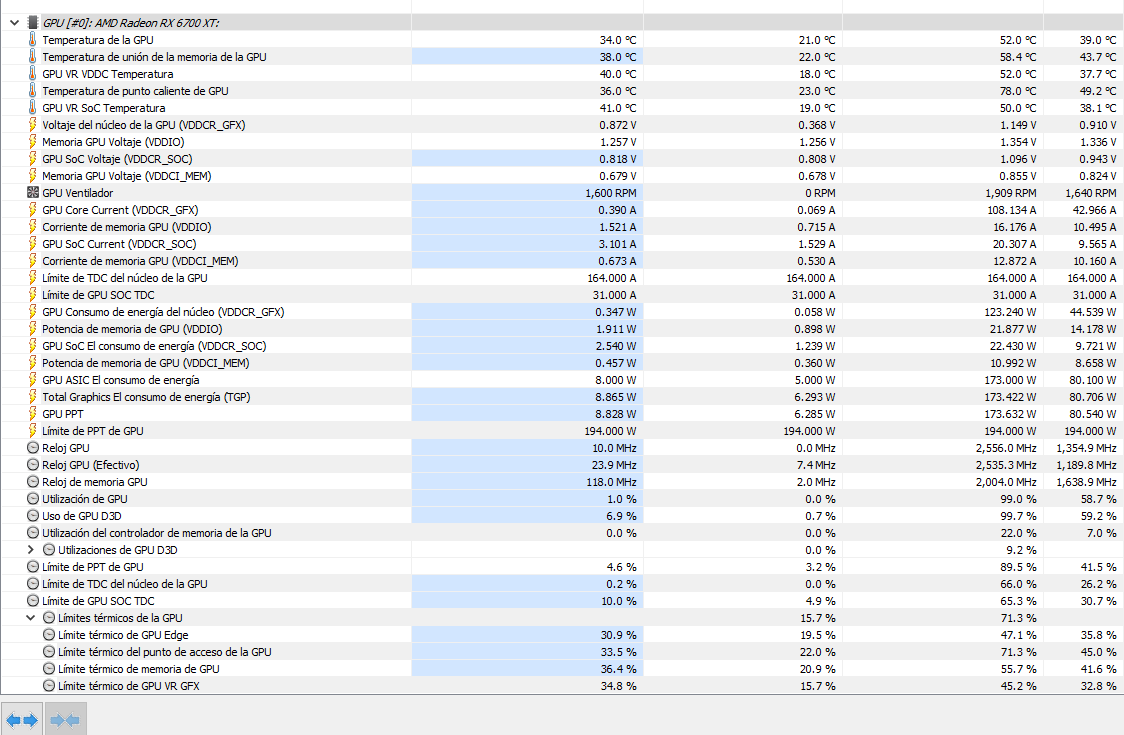

hola de nuevo, con la grafica de stock tl y como la he recibido, he estado probando algunos juegos como el batman arkham knight y el red dead redeption 2 , a este ultimo he estado jugando una hora en 1080p con todo en ultra y vsync activada en 60fps, y estos son los resultados, que tal lo veis? saludos y muchas gracias
En principio no parece nada estresada, pero se me hace raro cómo puede haber tanta diferencia con el punto caliente. Me pregunto dónde estará.
