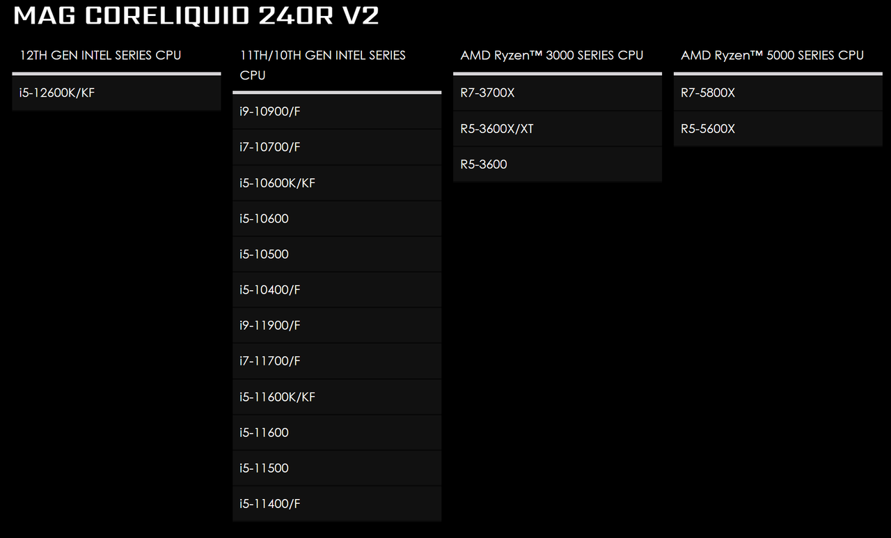

A ver, la temperatuira es normal, porque para empezar has usado un sistema de refrigeración que está diseñado para procesadores de anterior generación:
Si te das cuenta en la tabla de arriba, sacada de la propia web de MSI, indica claramente que está diseñada para los i5 12600K/KF. Los Alder Lake son más frescos que los Raptor Lake, es decir, la Gen 12 es más fresca que la Gen 13, y si además le pones un sistema de refrigeración pequeño, pues más problemas de temperatura tendrás.
Tendrías que haber escogido una RL AIO de 280mm como mínimo, y muy recomendable es instalar una RL de 360mm.
Eso por un lado, por otro lado tenemos que los benchmarks lo que hacen es exprimir la GPU/CPU más allá del uso normal, por eso alcanza temperaturas tan altas.
En entornos 3D como Blender, se calienta la CPU porque es la CPU la que le dice a la GPU qué debe dibujar, y la GPU lo dibuja en pantalla. Así funcionan los gráficos, sean 2D o 3D, eso es indiferente.
Ahora, en un uso normal ¿superas los 90 ºC? porque si la respuesta es NO, entonces da gracias que la RL de 240mm te ponga como límite un procesador tan calentorro como es el 13700KF.

No sé que caja/chasis tienes, pero si le puedes meter una de 360mm mejor. Sé que son más caras, pero a más tamaño del radiador, mejores temperaturas.

No, si no digo que tenga que limitarla también aún cambiándole la RL, pero es que de serie le puso una RL para un 12600K.
Hoy en día para un 13700K o superior, las hay mejores.
