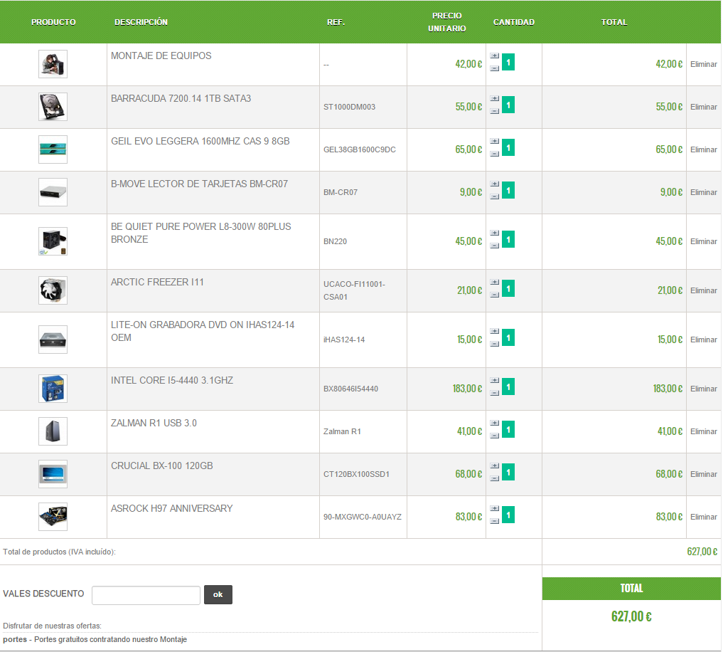

Te dejo una idea:
Descuentos activos:
Una pregunta, esa placa tiene tarjeta integrada? Es que mirando no lo he visto y si fuera así podría tirar para el uso de lightroom?
montver, tarjeta gráfica? la incluye la CPU, es poco potente, pero tirar, tirará... aunque ya depende de lo que hagas lo hará de forma fluida o no.
Basicamente a nivel gráfico solo haría retoque fotográfico con lightroom en formato raw con fotos de 12 megas. Y sino siempre le puedo incorporar una tarjeta gráfica mas potente a posteriori y imagino que por hacer eso no perdería la garantía, no? Jugar no juego en el ordenador, para eso tengo la ps4
El presupuesto derl compañero @Nembol esta muy bien, pero si tienes dudas sobre si te rendirá la IGP del procesador y si no es así, preveer la posibilidad de meterle una gráfica dedicada más adelante, mejor estira un poco el presupuesto y añade ya una fuente por lo menos de 80+ 550W como la FSP RAIDER-550 80+ SILVER. Aunque también dependerá del modelo de gráfica. Esta PSU te valdrá para nVidia pero para AMD siempre es mejor irse a 650W.
A mi me parece excesivo lo planteado, dejo mi propuesta, por otro lado ya te confirmo yo que no te falta gráfica, para ese software tira de cpu y ram apenas consume de gráfica asi que con la integrada irias holgado, si quieres gastaar seria en un ssd de mas capacidad eso de forma opcional, saludos
