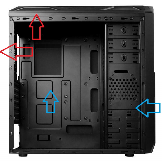

Hola buenas tengo un ventilador lateral de 14cm en mi caja, e visto por el foro que hay gente que no lo pone en el lateral porque genera mal flujo de aire, mi caja es una nox nx3 y cuando retiro las bahias frontales noto el aire por hay como si saliera por hay.
lo tengo asi puesto, rojo saca y azul mete.
las bahias k digo son estas.
las temps con el lateral mejoran 1-2º, pero donde mas mejora es en la grafica.
la duda es si tengo mal flujo de aire al salir por las bahias frontales si las quito
PD: el disipador saca de lado
saludos
el ventilador lateral yo lo quitaria, mete mucha mierda si no le pones un filtro y tampoco es que mejore mucho la ventilacion, en algunos casos hasta la empeora.
no se que hacer porque me baja bastantes grados la grafica
Si le notas mejora dejalo puesto, no tiene mas vuelta de hoja. Eso si ponle un filtro que si que es verdad que le entra mucho polvo por ahí
cada uno opina segun su experiencia, si a ti te va bien pues dejalo, eso si, si le pones un filtro mucho mejor.
Yo tengo puesto un ventilador lateral y si le quito la temperatura sube 5º o más, por mi experiencia yo te digo que le quedes pero eso si, como te han dicho, ponle un filtro.
