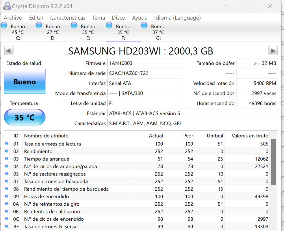

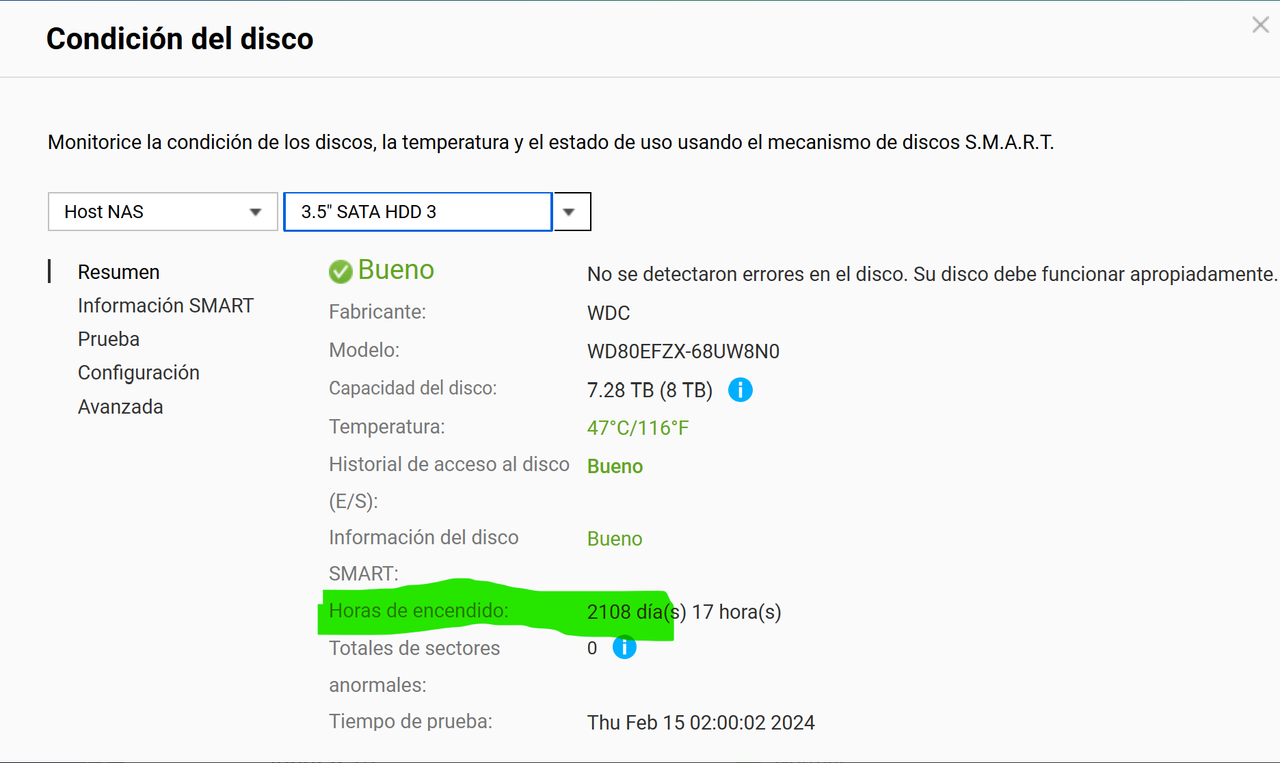

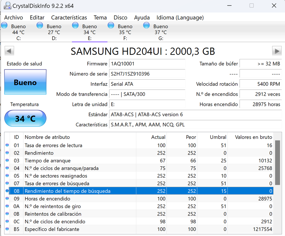

Te dejo a mi campeón que lo puse el otro día en otro hilo, pero como te dicen también es un poco cuestión de suerte, nunca lo he apagado, solo los reinicios cuando actualizo el firmware y poco más.
Este HDD en concreto estuvo 3 o 4 meses primero funcionando en el PC, por lo que calculo que tendrá ya los 6 añitos, luego tengo otros dos iguales con ese tiempo menos y otro que añadí al RAID como año y medio después.
50.850 horas.
