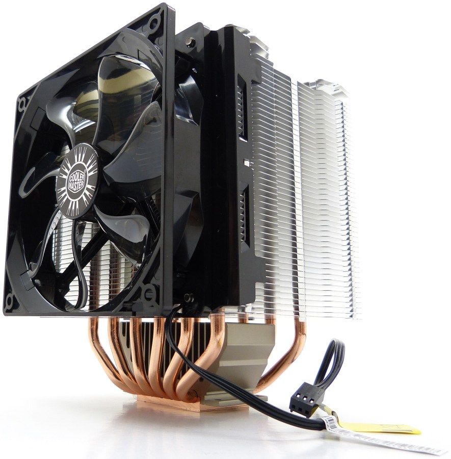

Tengo 1 ventilador frontal en la parte delantera de la caja, uno en el lateral del pc que da directamente a la zona de la gráfica y otro trasero pondría mas, pero no caben... ya que el disipador de la cpu es enorme (le puse un disipador personalizado)
Se parece a este, pero este no es, me refiero en la forma y tal...
No es muy grande, lo que si que hay es muchiiiiiiiiiisimos cables de la fuente de alimentación y hace unos meses le puse en la cpu pasta térmica de gama alta ya que tengo el i7 y tenia antiguamente una pasta térmica muy genérica
