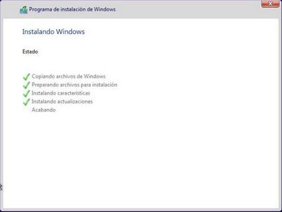

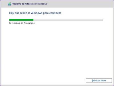

Implementar la imagen del sistema Win10 al SSD es lo que querías hacer desde el principio.
Te cito:
.......................... mi pregunta era, puedo mandar el disco solido a algun servicio tecnico para que me instale windows 10, y luego al conectarlo a mi pc funcionaría todo bien?
Se trata de instalar Win10 desde otro equipo para luego conectarlo a tu PC y que funcione correctamente.
¿Como se consigue tal cosa?
O bien utilizando un software como por ejemplo; WinToHDD, o WinToUSB, AOMEI, ISO2Disk, etc, etc...
O también, realizando el procedimiento de instalación hasta el primer reinicio.
¿Por qué hasta el primer reinicio?
porque de lo que se trata es que el instalador de Windows te copie, y expanda todos los archivos,
y eso lo hace al principio de la instalación.
Cuando se vaya a reiniciar, apagas el equipo, sacas el SSD, y lo conectas al nuevo PC.
¿Que se ha conseguido con eso?
Que el instalador NO continúe con la instalación para que NO te instale ningún driver,
ni ninguna otra configuración que pueda afectar al nuevo equipo al tener distinto hardware.
Una vez arranque el PC con el SSD continuará la instalación de Windows
e instalará todos los drivers necesarios y configurará todos los datos personales.
