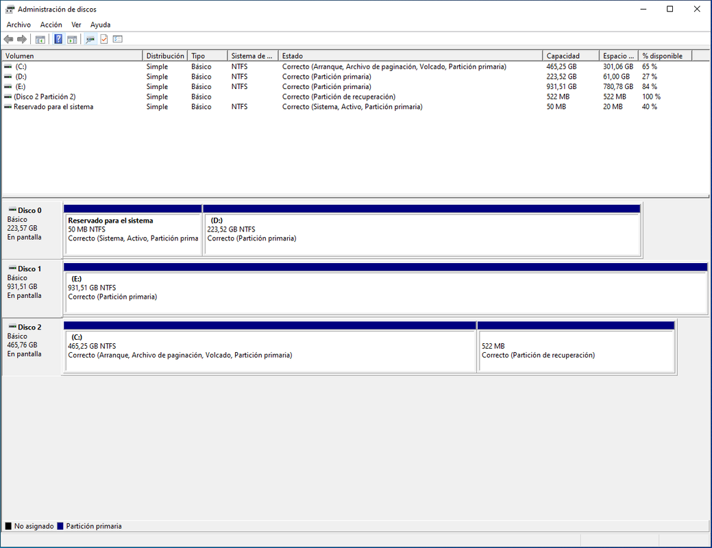

Después he visto en el administrador de discos, que el Disco 0 tiene un partición reservada para el sistema con 50 Mb, pero el sistema está en el Disco 2.
Dejo pantallazo para ver si alguien me puede ayudar.

Creo que es porque tienes la partición de arranque en el Disco 0.
Para poder convertir el Disco 2 en GPT deberías de crear el archivo de arranque BCDboot, y Activar la partición C

¿cuántos sistemas tienes instalados?
¿qué contiene el Disco 0?
Buenas Freeman.
Solo tengo un sistema operativo y por lo que veo está instalado en el disco 2.
El disco 0 tiene algún juego y poco mas...

El problema creo que viene que el sistema cree que windows está en el DISCO 0 que corresponde al disco local D.
Pero realmente está en el Disco 2 que es el Disco local C
