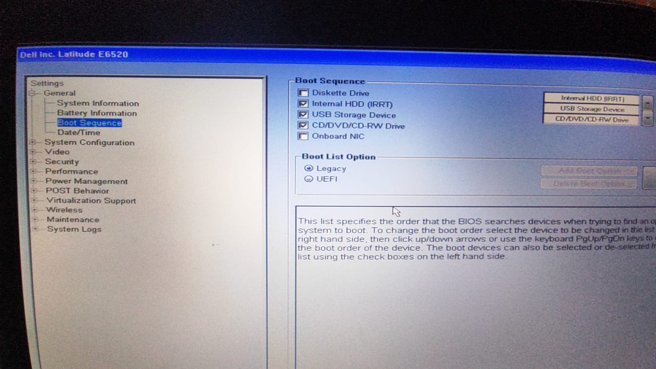

en la BIOS, les comento que en la parte de Boot Secuence, tengo 2 opciones y elijo la Legacy, porque si escojo la UEFI directamente no me reconoce el disco duro en el equipo.
