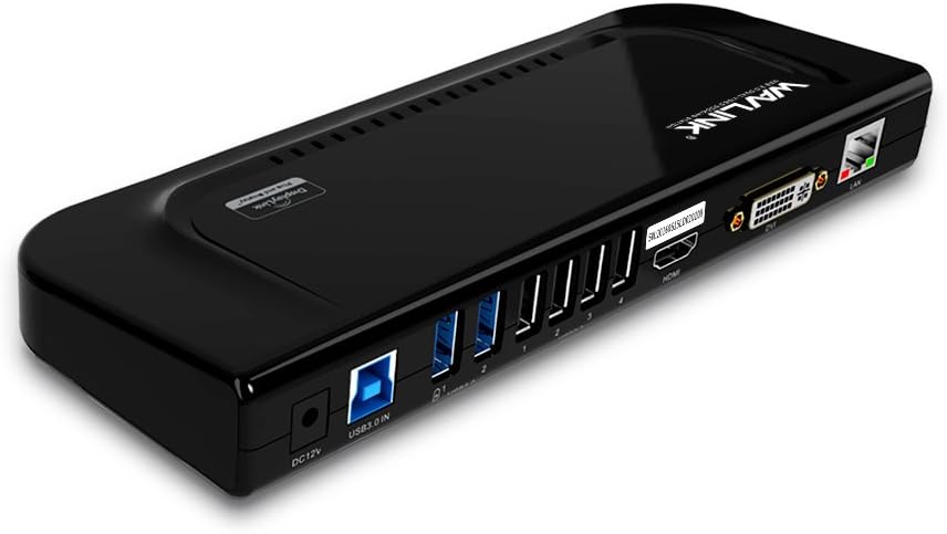

Seguí dando vueltas por la web y fui a parar a los llamados ThunderBolt Docks:
Que por lo que he leído, es como una especie de expansor que te permite conectar varios dispositivos al mismo tiempo a un PC que de otra forma sería más complicado y que tienen una velocidad de transmisión de datos sustancialmente mejor. Ahora las últimas preguntas:
  • ¿Cómo se yo si mi PC es compatible con estos Docks?
  • ¿Realmente ofrecen una mejora en la calidad que conectando la pantalla directamente al puerto HDMI?
  • ¿Alguien que los haya probado y pueda dar una opinión?

Si es un Thunderbolt hará que ese tipo de Docks sean compatibles, ya que Thunderbolt además de tener una tasa de transferencia muy rápida también permite la salida de imagen, en el caso de que sólo sea Type-C no serán compatibles alguna de las funciones de esa DockStation.
