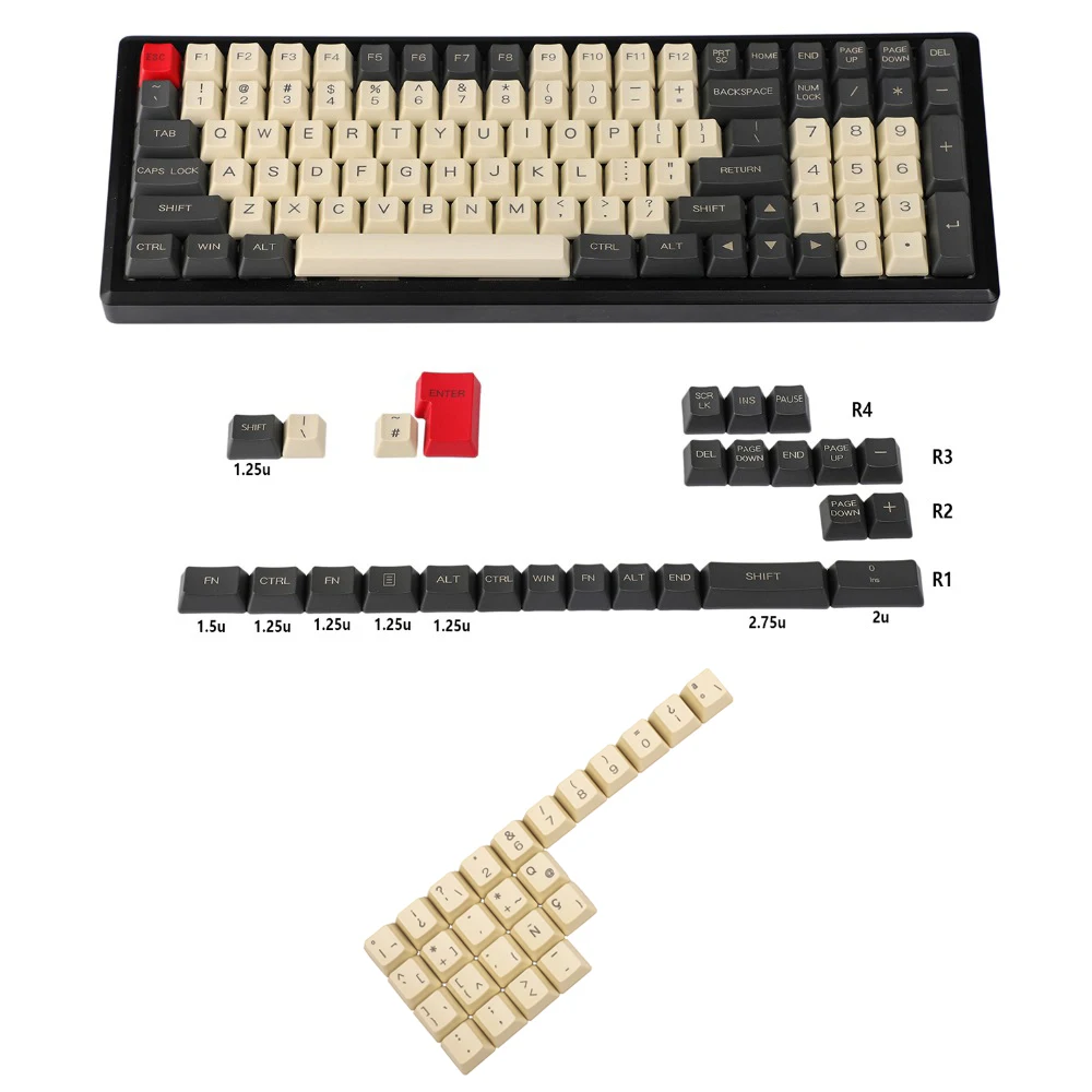

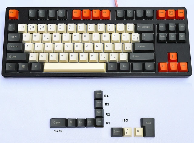

Entonces mi pregunta es, puedo comprar un teclado ANSI, poner el idioma español en Windows y cambiar las keycaps por uno ISO-ES compatible con ANSI ? Por ejemplo uno de estos sets de keycaps, que incluyen la tecla enter alargada, el shift alargado, la Ñ y el resto de caracteres.

En cuanto a lo que dices, puedes hacerlo sin problemas, pero aún con los sets que comentas, las teclas físicas seguirán teniendo el layout ANSI (enter alargado, shift largo, símbolos < > fuera de lugar…).
Si fuese para jugar no me preocuparía tanto, pero siendo para programar, me pensaría un par de veces el tema de tener los caracteres en diferente sitio.
