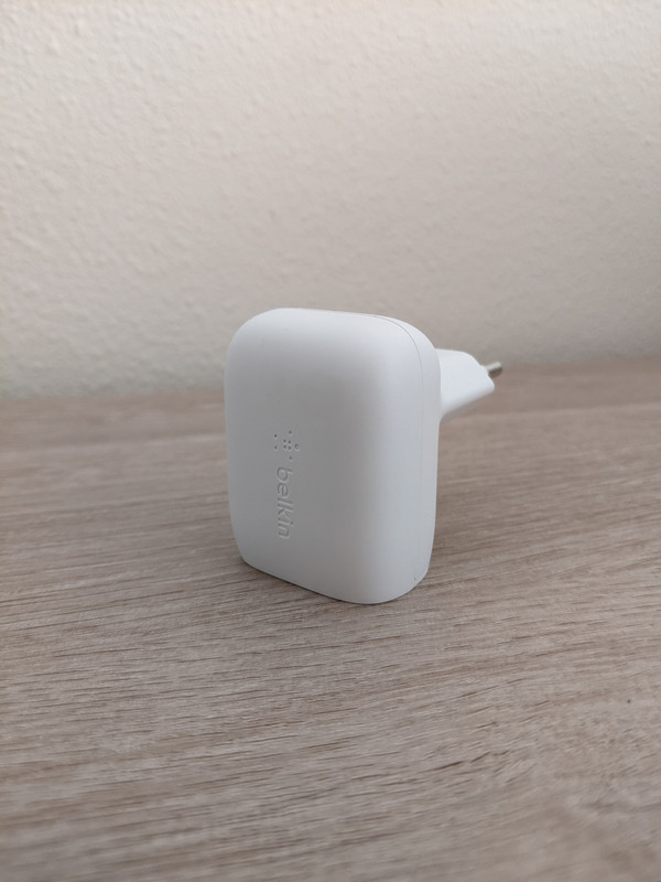

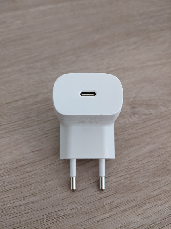

El cargador tiene un tamaño muy compacto y gracias a ello su peso también se reduce considerablemente, lo han hecho así para poder llevarlo contigo a cualquier sitio sin que sea molesto. La forma que tiene este modelo es como de “L” y el conector Tipo-C se sitúa debajo, pensaba que podría suponer algún problema al tenerlo en una regleta junto a otros cargadores pero por sus reducidas dimensiones no he tenido ningún inconveniente. A la vista me parece un diseño agradable y minimalista, personalmente me gusta bastante. Está construido en un plástico que se nota rápidamente su buena calidad y lo robusto que es, tiene un acabado en color blanco y el material se nota como un tacto mate.

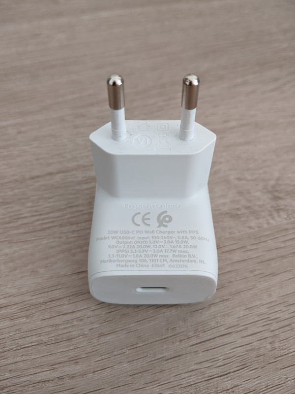

En las inscripciones del cargador podremos ver muy bien especificados los voltajes y potencias que puede manejar este cargador, entre otras cosas.

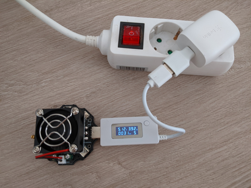

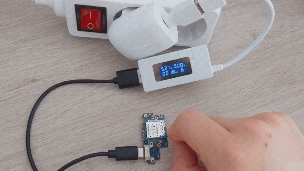

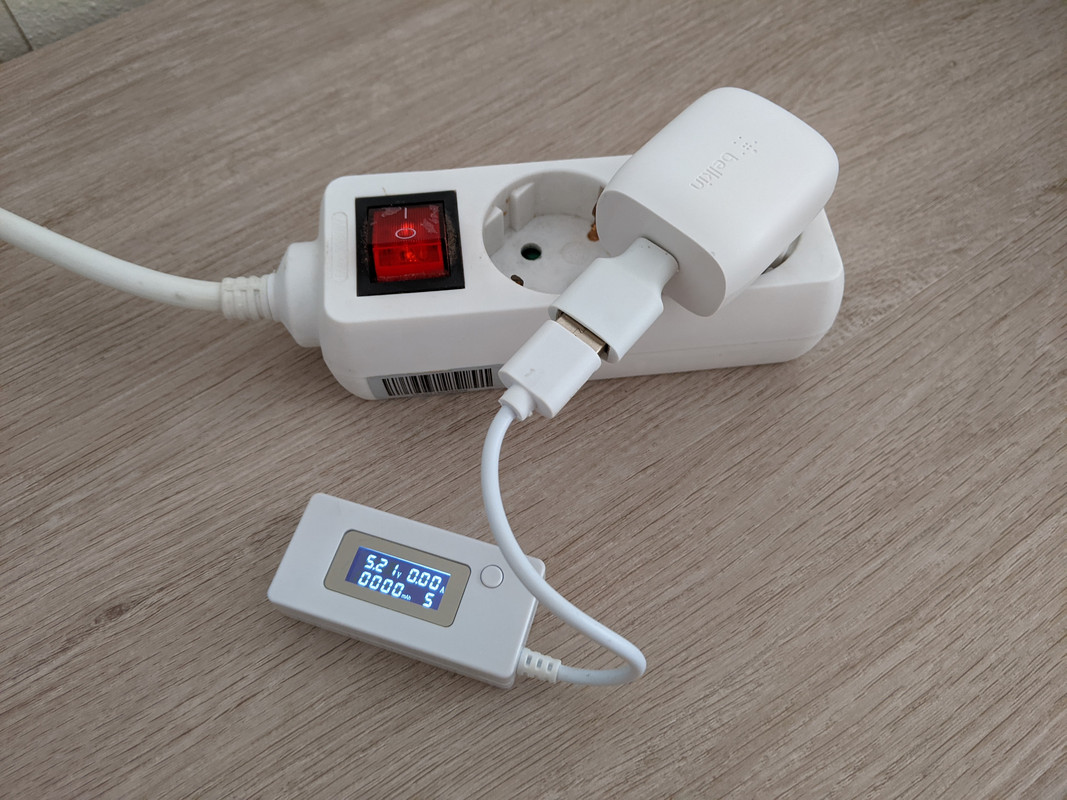

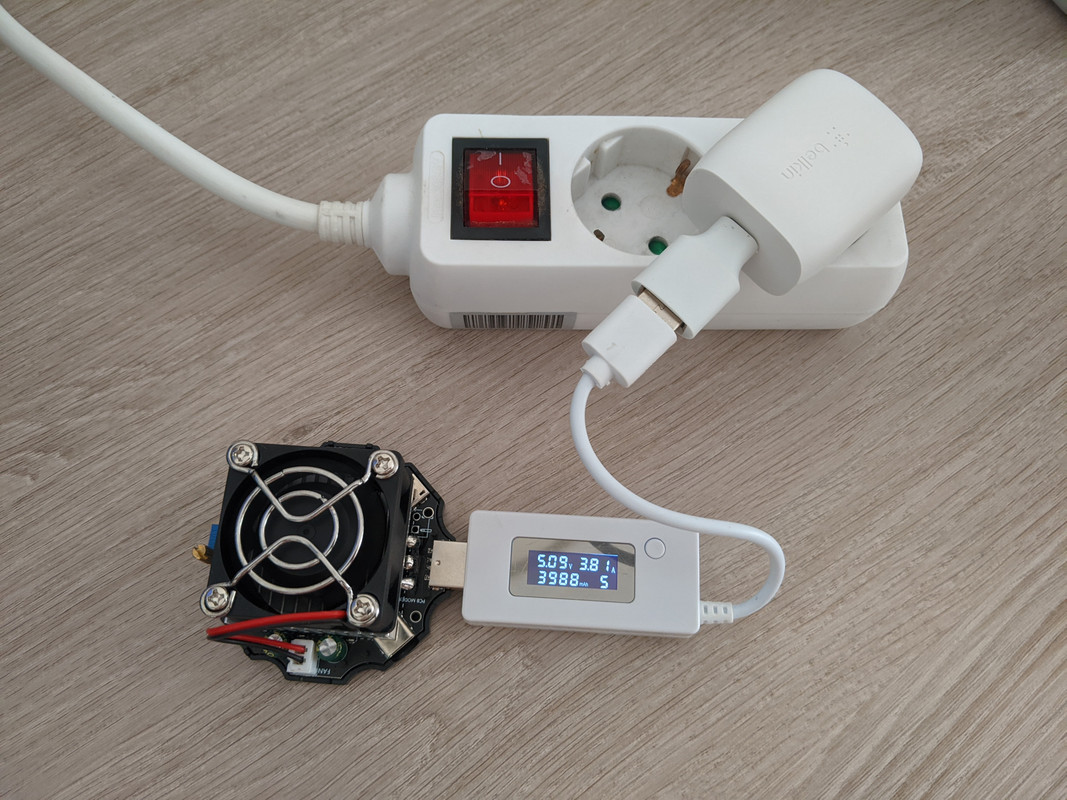

Pasando a los test eléctricos, en reposo vemos que arroja un voltaje de 5,21V, por lo que está dentro de un rango normal.

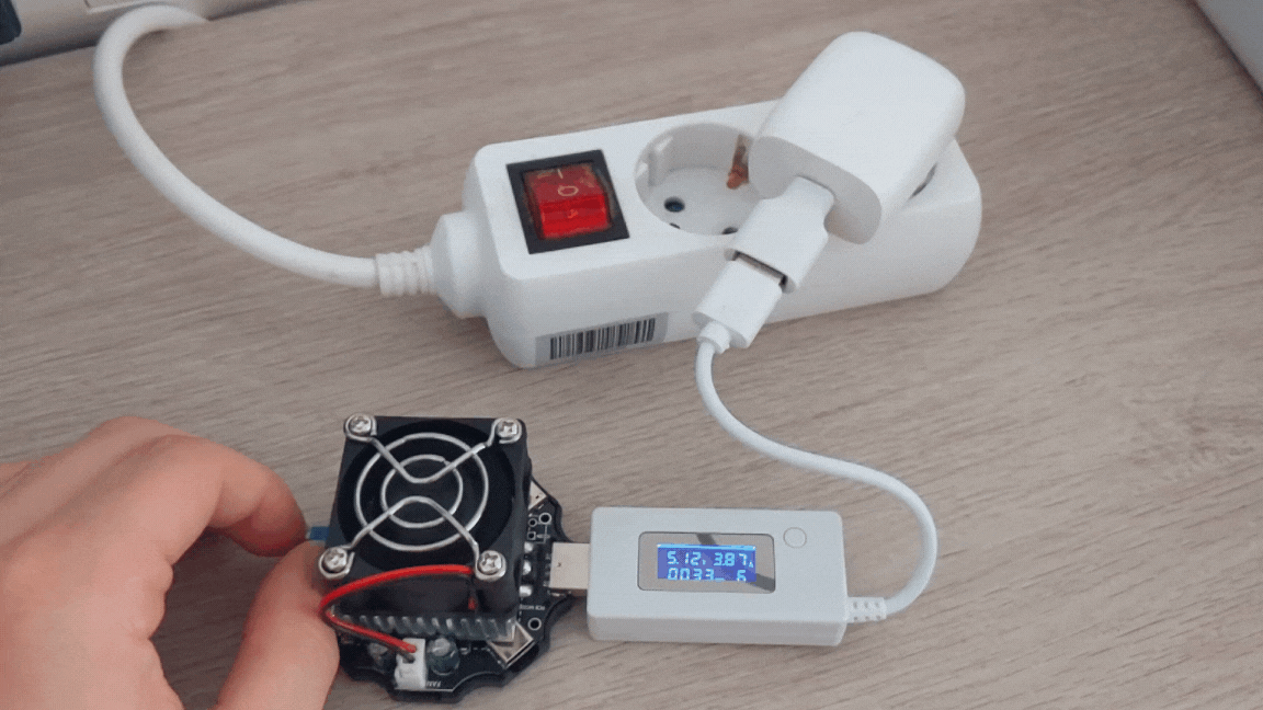

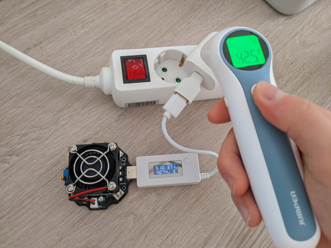

Al estresar el cargador, vemos que en todo momento mantiene los voltajes muy estables con apenas fluctuaciones (<20mv). En el test llevé la carga en 5V a los 20W (lo más exacto posible), realmente ningún móvil de las principales marcas carga a 5V y 4 amperios, pero ya que ofrece multitud de rangos de voltajes en carga estándar y PPS, funcionó sin problemas al límite.
hh
Con apenas bajadas a esa potencia, y después de una hora el voltaje siguió estando muy por encima del rango mínimo recomendado en 5V con carga rápida (4,75V mínimo se recomienda para una carga optima).
La temperatura de funcionamiento del cargador opera entre 0ºC – 40ºC y en las pruebas el punto más caliente fue de 42,5ºC, pero debemos tener en cuenta que estamos en verano y la temperatura ambiente es elevada y como consecuencia le cuesta más disipar, pero he probado en ambientes más fríos y apenas se nota que desprenda calor. Por lo que la temperatura en las pruebas ha sido correcta.
Pasando a las protecciones eléctricas, empecé a forzar la potencia al máximo para probar la protección contra sobrecargas (OPP), la cual funciona a la perfección, no se puede llevar más allá que la potencia que anuncian, a los 21W salta y se apaga por completo.
La protección contra corto circuitos funciona al instante sin retardo ninguno, excelentes resultados en este apartado de seguridad por parte de Belkin.
